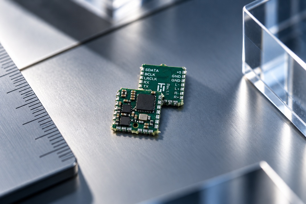

VH模组尺寸仅为 10.8 × 10.8 mm2.29 mm ,在一个可直接投产的元件中集成了数字音频转振动处理、DSP以及两路功放触觉输出。
对于已经具备数字音频流的产品,VH模组可直接将I²S数字音频转换为宽频触觉输出,并驱动一个或两个宽频触觉马达,从而减少实现音频驱动触觉通常所需的外部信号处理、功率放大及PCB板级集成工作。

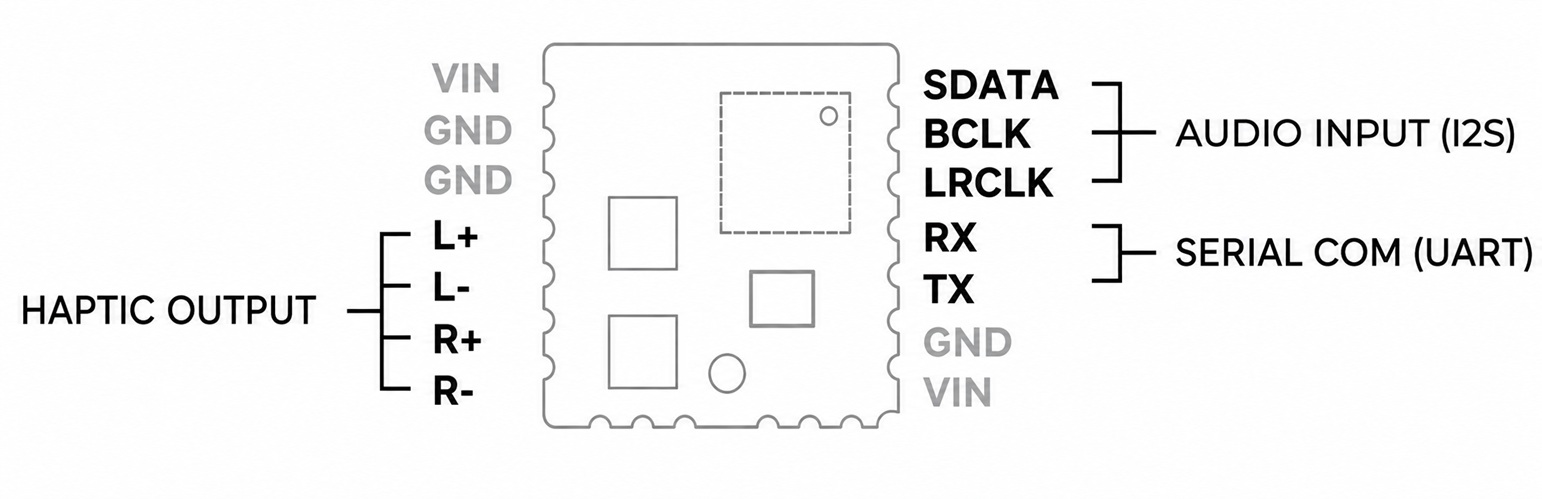

· 数字音频转振动: 支持I²S输入,集成实时板载音频转振动处理及DSP
· 双路功放输出: 两路独立差分通道,在5 V供电条件下,每通道最高可提供3 W输出功率,可驱动4–8 Ω兼容负载
· 双马达支持: 单个模组即可驱动一个或两个TITAN宽频触觉马达
· 主控接口: 配备串行接口,可用于配置及直接触发可编程触觉效果
· 紧凑集成: 采用 10.8 × 10.8 mm 半孔焊接式模组设计,可直接集成至产品PCB
