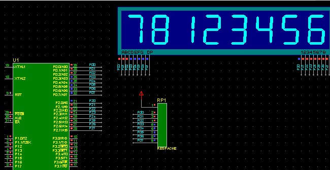

//数码管显示
//★★★★★★★★★数码管显示★★★★★★★★★★★\\
//单征机型号:PIC16F877A
//功能描述:采用动态扫描方式,初始时显示123,当按下RB0时,数值加一,当按下RB1时,数值减一
//端口定义:RA0,RA1,RA2数码管位控制脚,RD口数码管段控制口,RB0加一按键,RB1减一按键。
