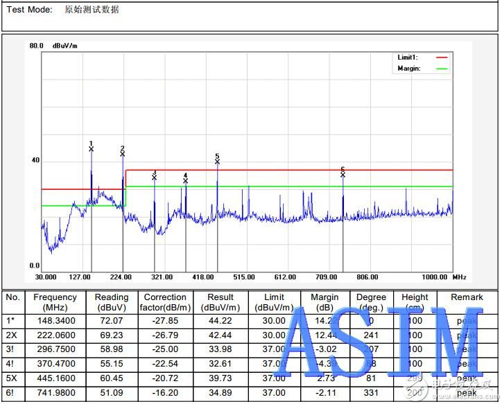

客户介绍:
深圳某飞行器科技有限公司是南山一家从事无人机研发、生产、销售的高科技企业,在某检测公司进行10M空间辐射EN55022测试时大幅度超出限值范围,后经辗转找到我司业务员,在经我司EMC技术人员的分析下,推荐使用我司的RU滤波器、扩频IC、其它EMI滤波器等组合使用下,通过测试要求。

整改前:

解决方案:
在无人机四组马达及控制线串联RU滤波器及高频滤波器,及晶振增加扩频IC进行二次调制,最后通过测试要求。
