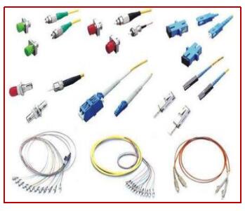

  3、光纤
  光纤由外壳、加固纤维材料、塑料屏蔽、光纤和包层组成。由于光纤所负载的信号是由玻璃线传导的光脉冲,所以不受外部电流的干扰。每组玻璃导线束只传送单方向的信号。因此在独立的外壳中有两组导线束,每一外壳都有一组有强度的加固纤维,并且在玻璃导线束周围有一层塑料加固层。特殊的接插件形成到光纤的光学纯净连接,并且提供了激光传送和光学接收。
  光纤可分为单模光纤(SingleMode)和多模光纤(MultipieMode)两种。
  单模光纤:只用一种“颜色”(频率)的光传输信号,光束以直线方式前进,没有折射,光纤芯直径小于10μm。通常采用激光作为光源。多模光纤:同时传输着几种“颜色”(频率)的光,光束以波浪式向前传输,光纤芯大多在50~100μm。通常采用发光二极管作为光源。单模光纤的传输带宽比多模光纤要宽。
  由于光纤在传输过程中不受干扰,光信号在传输很远的距离后不会降低强度,而且光缆的通信带宽很宽,因此光缆可以携带数据长距离高速传输。虽然光缆比较昂贵,但今后互联网络链路的高速率传输要靠光纤来实现。
