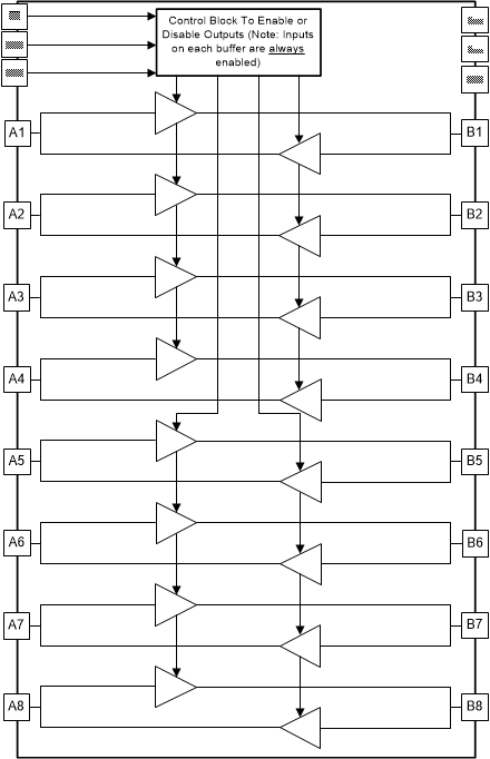

方框图
  • SN74AXC8T245-Q1 - 功能方框图
