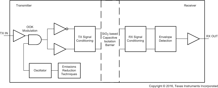

方框图
  • ISO7763-Q1 - 功能方框图
