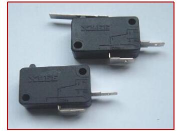

  微动开关的特性
  1、尺寸虽小但可开关大电流
  一般情况下,关闭电子电路时,接点间会产生名为弧光的火花。电流越大,越容易产生弧光,切换接点的速度越慢,弧光的持续时间越长,是导致接点劣化的因素。而微动开关的速动机构能瞬间切换接点,因此弧光持续时间短,尺寸虽小,却可用于电流较大的电路。
  2、高精度
  微动开关即使反复进行打开/关闭操作也基本能在同一位置切换接点,因此位置检测误差小,适用于要求高精度的用途。这也是具备速动机构的微动开关特有的优势。
  3、耐久性
  由于弧光持续时间短,接点受到的损伤也比较小,所以耐久性得到了提高。
  4、触感和声音
  速动机构在操作时具有独特的触感和声音,因此可以通过触觉和听觉确认操作。
  小型微动开关的特性
  1、超小型、轻便、高精度。
  2、可使用通用小螺钉的m2mm型。
  3、采用同时成形端子和带基准距的构造,使焊锡、助焊剂难以侵入开关内部。
  4、还备有最适用于微小电压电流负载的小功率电路型(au包层触点)。
  5、自立型端子,便于安装到印刷板上。开关主体相对于1.2~1.6mm的印刷板自立。
  6、还备有印刷板右弯角端子和左弯角端子系列。
  7、符合rohs指令。
