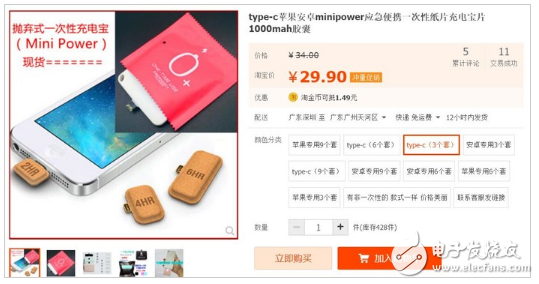

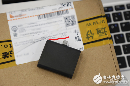

在以上朋友的安利中,我在某宝上找了一家店,下单了3个Type-C接口的一次性充电宝。两天后快递就送到了,别的不说,就这快递速度还是挺快的。

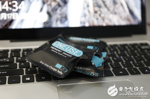

三个一次性充电宝包装为塑封包,有点类似XX套的样式,包装全部没有中文标识,背后可以看到详细的参数等信息:1000mAh容量、5V/800ma输出、45g重量、保质期3年。
不过到货的时候,我傻眼了,我下单的不是Type-C接口的么?为什么送过来的是Micro USB接口的?

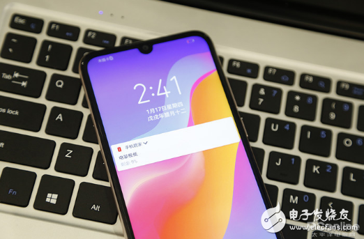

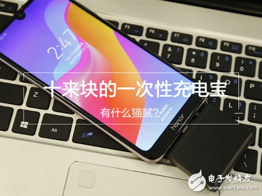

还好我有一台备用机还是Micro USB接口的,而且因为长时间没用,所以也没有给充电,电量只有9%,刚好拿来测试一下这个一次性充电宝的充电性能。

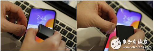

一用就遇到困难了,刚开始插上去没显示充电,后来才发现这货尾部有个透明的塑料垫片。不过这个垫片也是相当紧,不是很好拔出来。

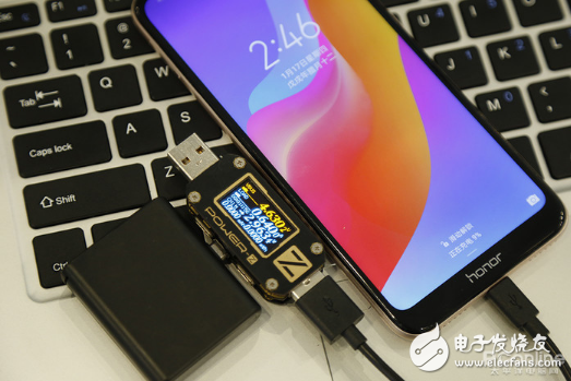

额,测试的电压电流好像和标称隔的很远啊,这电压都低到4.6V了,电流连700mA都不到,完全和标称不符啊,整体充电功率只有少的可怜的2.9W。
算了,直接充电吧,从下午2:47分开始充电,每过10分钟我检测一次充电状况,当充电20分钟的时候电流已经低于300mA了,整体充电功率只有1.3W。不过值得令人高兴的是,手机电量有提升了,20分钟从9%已经涨到了14%,整整涨了珍贵的5%,涨幅50%,我靠坑爹呢?

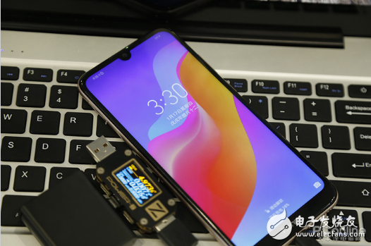

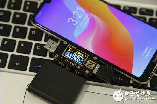

在下午3:21分,手机虽然依旧显示在充电状态,但停留在16%的电量上已经很久了,拿出POWER-Z测量,发现电流值在不断变化,低的时候接近0mA。基本判断充不了电了。

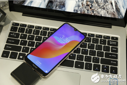

时间来到下午3:30、3:38,很遗憾,手机的电量一直停留在了16%。基本断定这个一次性充电宝已经完成了它的使命。一次性的移动电源为我这台备用的手机充电了7%,约耗时25分钟(整个测试过程约50分钟,只有前25分钟为有效充电时间)。我怎么总觉得我这个10块钱花的有点快呢?

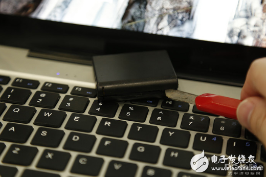

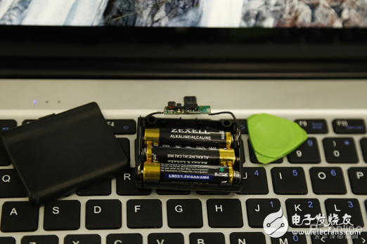

我是一个求知欲很强的人,我就好奇这个一次性的移动电源内部到底是什么东西,于是我用我拆包裹的小刀胁迫这个小移动电源完成了拆解。
这里面居然是,三节7号电池串联起来的。简直就是天才般的设定啊。三节电池串联就能达到4.5V,可以大幅度减少电路升压压力。电池加一个IC控制模块,就组成了这个一次性的移动电源。

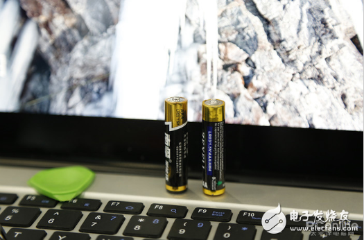

与南孚相比,从外观上来看感觉也差不了多少。一般一节7号干电池容量在300-500mAh左右(需要看输出电流,一般测定干电池容量是根据电池电压1.5V降至0.9V整个过程的电量输出),这么说来,标称1000mAh应该没什么问题。

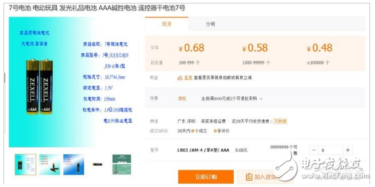

内部的电池因为都是英文标识,我尝试找寻一下国内售卖厂商。终于让我在大海茫茫中找到了这家厂商。嗯,0.5元一节,三节就是1.5元了,这成本还是蛮高的。加上运营、管理、生产费用成本差不多过5块了吧,还得包邮、仓储,老板卖出来简直是做慈善啊。

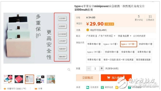

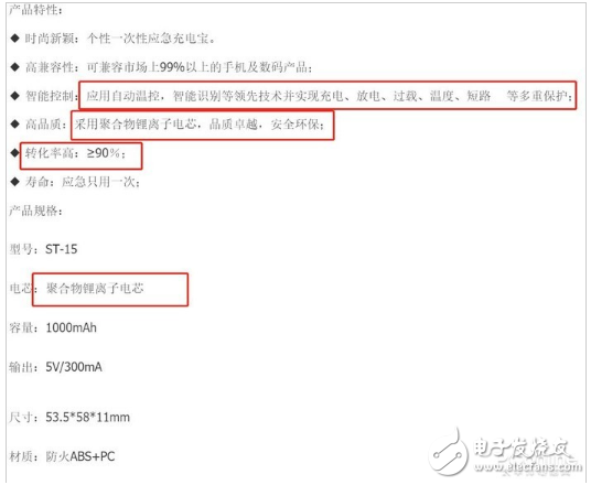

产品虚假宣传
在购买的产品也大肆宣传
智能控制:应用自动温控,智能识别等领先技术并实现充电、放电、过载、温度、短路 等多重保护;
高品质:采用聚合物锂离子电芯,品质卓越,安全环保;
转化率高:≥90%
首先宣传产品采用了聚合物锂离子电芯,欺负我看不懂3A标识和没玩过7号电池的玩具么?
转化率90%目前基本上连锂电池都做不到,这项就更不用说了。
还有智能控制,就一块简陋的升压模块连电压、电流都稳定不了还谈智能?
