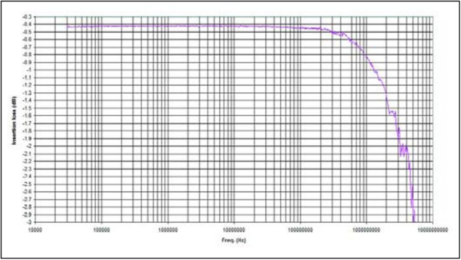

插入损耗是指打开开关后,输入和输出端口之间的衰减。低插入损耗对于要求低总体噪声系数的系统至关重要。由于开关是信号路径中的第一批组件之一,因此最小可接收信号非常重要。图1显示了插入损耗与频率的典型关系图ADG919。
低功耗
图1. ADG919的插入损耗与频率的关系。
该图表明,在100 MHz时插入损耗小于0.5 dB,在1 GHz时插入损耗小于0.8 dB,在2 GHz时插入损耗小于1.5 dB。这可与许多GaAs开关相媲美,在1 GHz时典型值在0.7 dB至1 dB之间。

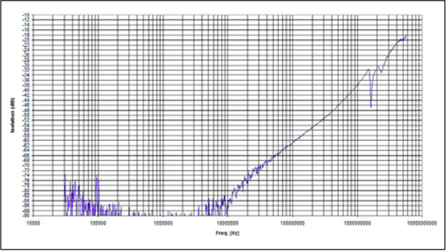

断开隔离定义为开关关闭时,输入和输出端口之间的衰减。图2显示了截止隔离度与频率的典型曲线图。对于大多数宽带交换来说,都要求高度隔离,这通常是确定部件是否适合特定应用的关键规范。
低功耗
图2. ADG919的隔离度与频率的关系。
该图表明,在大约80 MHz时,开关隔离度优于70 dB;在1 GHz时,隔离度优于37 dB;在2 GHz时,隔离度优于20 dB。这种非隔离规范的性能优于许多GaAs开关约10 dB /十倍频程。1 GHz时的典型GaAs开关值在25至40 dB之间。在1 GHz处,通道间隔离度为30 dB,可确保通道之间的串扰最小。

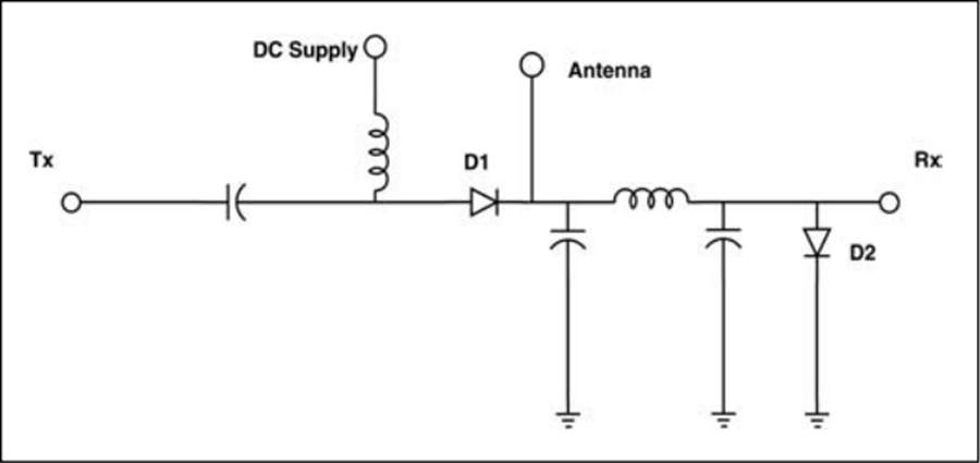

典型的发射/接收(TX / RX)PIN二极管开关原理图如图4所示。它由两个二极管,一些隔直电容,一个用于馈送直流正向偏置控制信号的电感器以及一些构成四分之一的分立元件组成。波浪线。如果需要切换额外的RF端口,则需要更多的串联二极管,这会增加插入损耗。在此应用中,插入损耗增加的影响是双重的。在TX端,功率放大器和天线之间的每分贝损耗都意味着TX信号需要更多的放大,从而缩短了电池寿命。在RX端,插入损耗的增加将用于降低接收信号强度,从而降低整体信噪比(SNR)和接收器灵敏度。
低功耗
图4.使用PIN二极管的典型TX / RX开关。
PIN二极管的另一个限制是它们需要一个外部驱动器来控制TX / RX开关的开关速度以及可以使用的接口电平。
