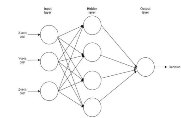

反馈神经网络,图片:Mufandaidza, Ramotsoela & Hancke
智能手机内置的加速度计不断获取与步态相关的数据,这些数据由预处理单元进行预处理,然后通过动态时间扭曲(dynamic time翘曲,DTW)算法和前馈神经网络进行分析,对用户进行身份验证。在首次检测到未经授权的访问后的一分钟内,系统会向智能手机用户发送电子邮件通知,其中包括该设备最后已知位置的时间戳。这可以帮助用户找回他们的智能手机时,他们不小心放错地方或丢失了。在初步评价中,这种新的基于gait的认证系统的灵敏度为0.74,特异性为0.78。虽然这些结果令人鼓舞,但研究人员还需要进一步开发该系统,才能在现实环境中成功应用。研究人员表示:虽然提出的方案的性能很有希望,但它确实需要改进,以使系统变得切实可行。
