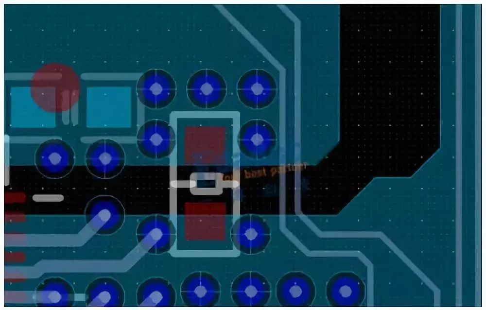

在一些复杂的数模混合电路中,时常为了减低数字电路与模拟电路之间的影响。往往在PCB设计上铺地处理时做一个地与地区之间起一个连接的作用。就是那么简单!我就打个简单的单电源系列为例,电路中以地作为参考,在这个系统中。所有电流回路都需由正端流向负端(相对此例单电源电路中而言),所以在不同工作类型的电路中,其电路回路最终电流回流端都是入地的。
那么在不同电路中,为了减少互相之间的噪声影响。所以在电路PCB的布局上和铺铜处理方面都需做相应的区分处理(电源供电和布线上也应如此,在此暂不提太多关于PCB设计上的电性规则问题)。就是为这样的区分铺铜,那么最终都需要汇流到公共地端上。本来如果是采用纯属的同一网络铺铜处理这从PCB软件布线上是没有问题的。但在我们日常实际设计电路图时为了更好的读图及专业表达为由,往往在设计电路图时已将不同的电路类型也已划分好了。
同时,也将不同的类型电路的地网络归类并为其命类同的地名。如“PGND GND DGND AGND....”等这些都是用来表达不同的类型电路地端。而这地端在电性上又最终连接在一起的,但是由于PCB设计软件上电路的同一网络端中只允许一个网络名的原因。同时,由于电路地的归类与汇集连结的必要。所以,这时就需要一个跨地之间连接的导线了。这个连接的导线正是解决了多地网络和地集合的作用。或者说,你也可以用一个焊点或跳线来代替0欧电阻。用0欧电阻只是一个方便而已。所以,从电性上说这0欧电阻是多余的。
其次,关于为什么不能用磁珠。这个也是一个电磁问题。
首先,磁珠是一个具有高频特性的器件,而一般常用用法是用于子电源供电与主电源供电之间。由于其本身器件的特性原因--等效为一个低通滤波器。所以其主要作用是起滤波作用,目的也是为了减少来自主电源或其他并联电路所产生的噪声串扰。这就是磁珠大概的用处。
那么为什么区地之间不能使用磁珠呢,从直流静态的角度上看,一般磁珠都有一定的直流电阻值。如果将这个电阻值串联在两个地之间(类型地与电源地),很显示是破坏了“地”参考点的电位和产生电位差。所以这也是为什么不建议用磁珠来代替导线或0欧电阻的原因了。
