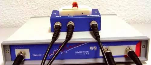

首先我们需要一个矢量网络分析仪(VNA),用来测量滤波器元件在所需频率范围内的阻抗和相位曲线。为了获得本文中展示的仿真,我们使用带有外部阻抗失配器的VNA 对滤波器元件进行了测量。图4给出了这样的测量全频段阻抗布局图。
图4 带外部适配器的矢量网络分析仪(VNA)
