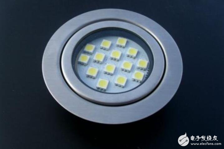

  LED,是一种能够将电能转化为可见光的固态的半导体器件,即发光二极管,它可以直接把电转化为光。许多业主在装修完成入驻后都会发现,有时候会出现灯具晚上关闭开关还是会发出微光。这是装修的问题,还是灯具的问题,装修应该付什么责任吗?那么我们今天就来分析一下具有微光的原因:
  首先我们从LED的原理说起:LED的核心是一个半导体发光二极管晶片,晶片的一端附在一个支架上,一端是负极,另一端连接电源的正极,使整个晶片被环氧树脂封装起来。单个的LED灯珠只能在低电压(约3V)、低电流(约几毫安)下工作,发出的光线很微弱。需要将许多LED灯珠串联或并联起来;同时单个LED灯珠是单向导电的(二极管的单相导通性),为了充分利用交流电的正负半周电流,这就需要一块集成电路芯片,将交流220V电源转变为电压、电流直流电,以满足LED灯珠集合体的供电要求,使其能正常发光。
  如果关灯后,微亮一小会,不算大毛病,因为灯具选用电路简单了一点,关灯后电路中的电容与电阻,电感产生LC.RC自由振荡,灯会发微弱光,振荡结束后就不亮了。
  如果关灯后灯具长时间微弱发亮,是由感应电和靜电引起的,住宅楼的楼板里各种线管纵横交错,电线之间互相感应,可能产生感应电,由于住宅搂层高只有二米八左右,装修时一般不吊顶,灯具直接固定在楼板上,如果其它插座回路漏电,顺着墙体、楼板传到灯上,也会关灯还亮。朋友说,我的房子是吊了pvC扣板,pvC不导电怎么关了灯还亮?这就是静电引起的,静电大家不应该陌生,比喻穿晴纶衣服晚上脱衣时会哔哩哔哩的放火花,那就是静电引起的,空中的电波,手机信号,宇宙射线,天上的云彩等等,都会产先静电。静电危害很大,有时金属门窗上会聚集四干伏的静电电压,所以现在六层以上的楼,门窗均作接地,以释放静电,汽油车尾部下面拖的小尾巴条也是为了释放静电。由此两原因引起的灯微亮越是接线正确越容易发生,因为开关把火线关了,静电正好通过灯炮与零线构成回路,所以有网有说,我的线接的正确为什么还亮。
  那么,怎样解决由此引起的灯亮呢?城市住宅搂很简单,为什么老辈灯线只用火线和零线两根线,而现在都加一根黄/绿双色接地线?只要把那根双色线接在灯具仔金属底盘上即可,朋友和没有金属底盘的怎么办?也很简单,把灯口换成磁灯口就可以。
  电灯关掉,电灯(特别是LED灯及节能灯)为什么发亮这种现象是很多原因都可能造成的;
  (1)照明灯一般都是单线控制,如果是开关控制的是零线(相线直通灯具)便会造成关灯后有微亮。
  (2)照明灯虽然控制相线,但是其控灯线与其它有源线布设在一起、其导线又由于质量问题耐压不达标也会致使控灯线感应到低电压而致关灯后灯仍有微亮。
  (3)控制灯的开关行程(间隙)过小或日久灰尘积聚、如遇潮湿天气也会使控灯线感应到低电压致使关灯后灯仍有微亮。
  除上述原因之外可能还有其它原因也可能造成关灯后仍有微亮现象。
