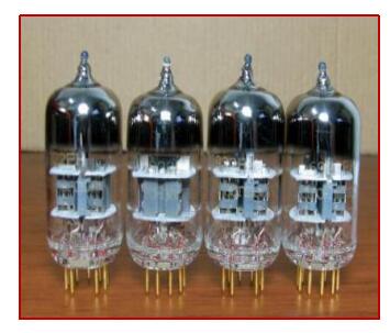

  电子管使用注意事项
  1、电子管应该在额定灯丝电压条件下使用。
  2、电子管各电极的损耗功率,不允许超过极限值。
  3、尽量避免采用灯丝串联电路,若避免不了时,灯丝的电流特性要相同,以防止各阴极的加热不均匀。
  4、电子管出厂前经过激活、老化和测试,出厂后不允许对电子管进行机械和电气状态的老化,但允许对其电气性能和参数时行检测。
  5、使用旁热式电子管时,阴极和灯丝间的电位差不能超过规定的极限值,为此,常采用专用的灯丝变压器供电,为了消除漏电流不稳定的影响,在不妨碍电路工作的条件下,可在阴极和灯丝间接上一个约几欧的分路电阻。
  6、正确选择第一栅极电路电阻很重要,这个电阻应当尽量地小,对高跨导的电子管尤其是这样。
  通常,宜采用自给偏压,而不用固定偏压电路,对于高跨导(大于10毫安/伏)的电子管,可在阴极电路中接入一个较正常偏压所需阻值较大的电阻,但要注意,此时阴极电位较高,为了保证需要的栅极负偏压,必须供给栅极一比阴极电位低的正电压,使栅压对阴极为负值。
  7、电子管使用在极限参数情况下,虽然仍能保持工作正常,但寿命会迅速缩短,不允许在超极限参数情况下使用电子管。
  8、收信放大管在高温(+70°)、低温(-55°)、高湿度(相对湿度达98%、温度为40±2°)的环境里工作时,仍然是稳定的。
  9、当环境温度升高时,电子管的工作稳定性取决于管壳发热最大部位的温度,管壳的温度决定于电子管热辐射、热传导、对流及散热面积,以及电子管周围物体的温度,因此在设计电子装置时应考滤:
  ①使用屏蔽罩,应保证管壳能靠空气的作用把热量传导出去,而且屏蔽罩表面的热反射要小(例如黑色的屏蔽罩)。
  ②装置中各元件的位置安排,应有利于电子管的散热。
  ③要控制电子管的管壳温度,各种电子管的玻璃壳允许温度是不相同的。例如,功率输出管在工作时的允许极限温度,原则上不就超过90℃。
  10、除了只有特殊结构的高可靠性电子管能在较高的加速度下工作以外,其它的收信放大管只能短时承受较小的震动,因此,在使用时要注意电子管的减震。
  11、使用小型管(姆指式)及其它无管基的电子管(但具有管针)时,为了不使玻璃壳破裂或损坏,必须遵守下列条件:
  ①使用电子工业部规定的电子管管座。
  ②插入电子管时,应防止管座插孔内接触簧片的正常位置受到损坏。
  ③应避免利用管座的空脚作连接焊片使用。
  ④插拔电子管时,其方向应与管座平面垂直。
