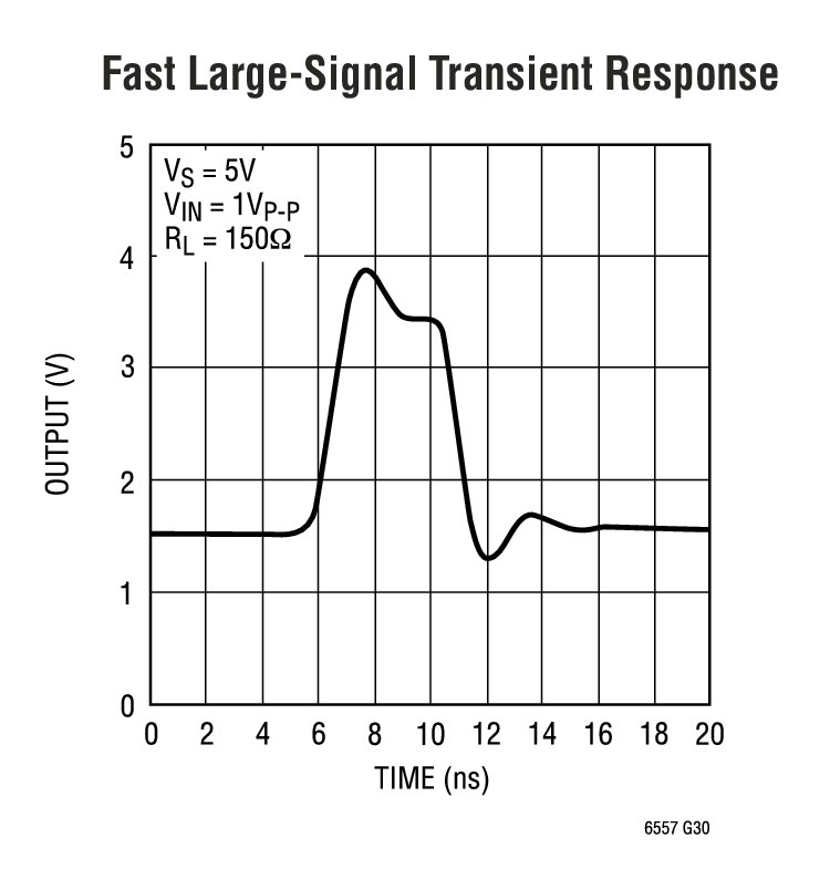

  • –3dB 小信号带宽:500MHz
  • –3dB 2VP-P 大信号带宽:400MHz
  • 转换速率:2200V/μs
  • 数值为 2 的固定增益,无需外部电阻器
  • 具可编程 DC 输入偏置的 AC 耦合
  • 输出摆动至电源轨的 0.8V
  • 采用 5V 单电源的满视频摆幅
  • 差分增益:0.02%
  • 差分相位:0.05°

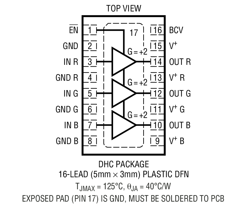

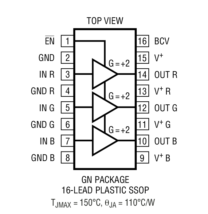

  • 采用 16 引脚 SSOP 封装和 5mm x 3mm DFN 封装
产品详情
LT®6557 是一款具一个数值为 2 的内部固定增益和一个可编程 DC 输入偏置电压的高速三路视频放大器。该放大器具有一个 400MHz 2VP-P 信号带宽、2200V/μs 转换速率和一种把重输出负载驱动至电源轨之 0.8V 的独特能力,从而使得 LT6557 非常适合单 5V 电源的宽带视频应用。仅利用一个电阻器便可把所有三个放大器的输入编程至一个公共电压电平,因而简化和降低了 AC 耦合应用中对于外部电路的需要。如果没有该可编程电阻器,则输入偏置电路变至闲置状态,允许使用一个外部箝位电路或直接耦合输入。
LT6557 具有用于每个放大器的分离电源和接地引脚,以改善通道隔离及简化电源旁路。LT6557 在许多需要一个低电压、单电源的高速应用中提供了不打折扣的性能。
