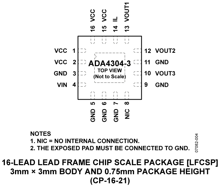

  • 小尺寸封装:16引脚、3 mm × 3 mm LFCSP封装

    方框图
