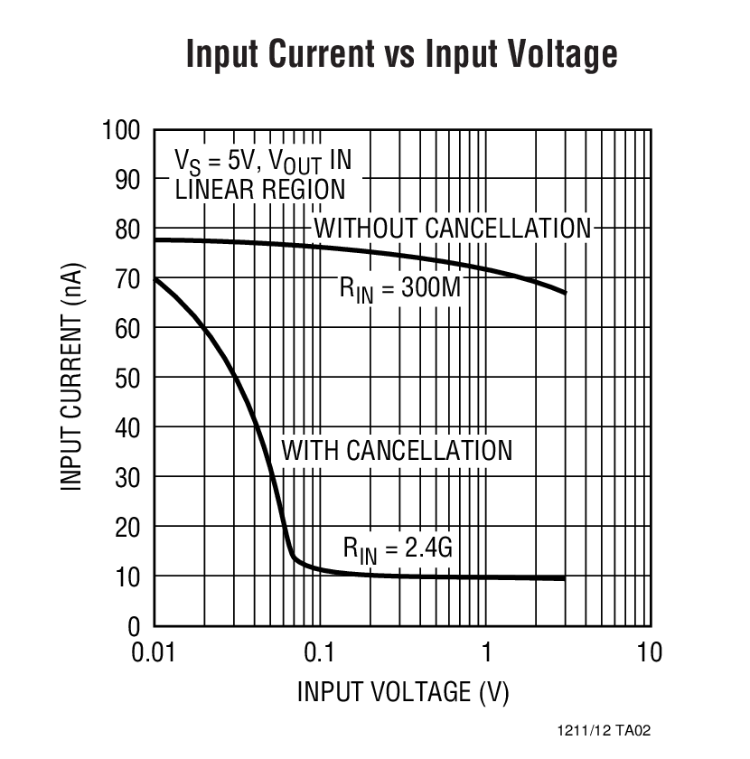

    • 输入失调电压漂移:6µV/°C (最大值)
    • 输入失调电流:30nA (最大值)
    • 输入偏置电流:125nA (最大值)

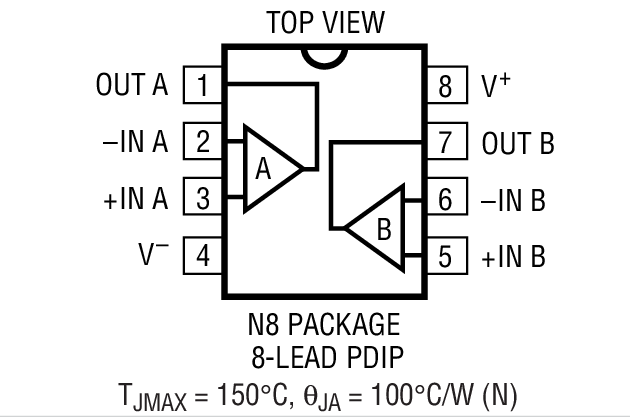

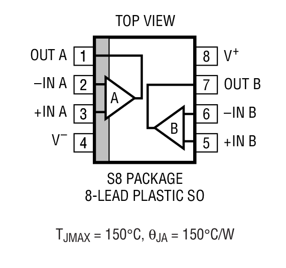

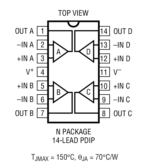

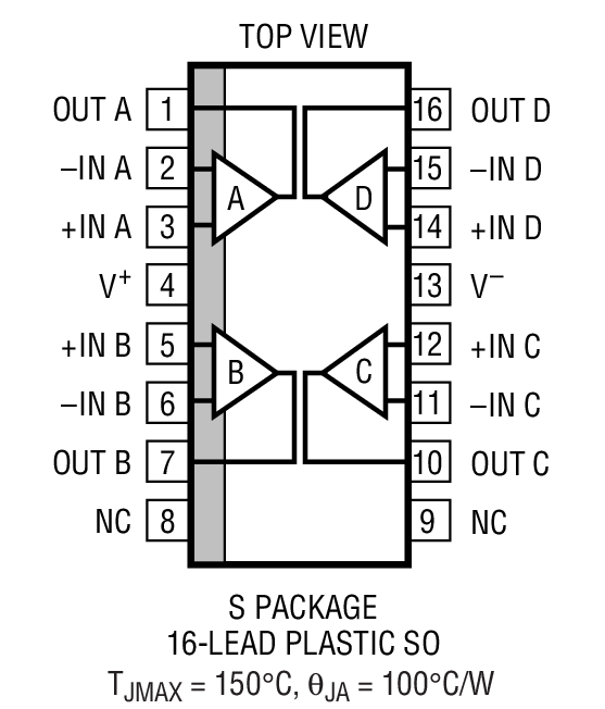

  • 双通道器件采用 8 引脚 DIP 封装和 SO-8 封装
  • 四通道器件采用 14 引脚 DIP 封装和窄体 SO-16 封装
