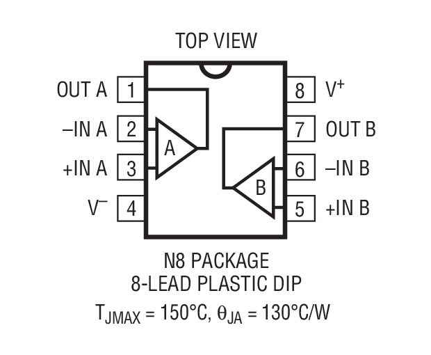

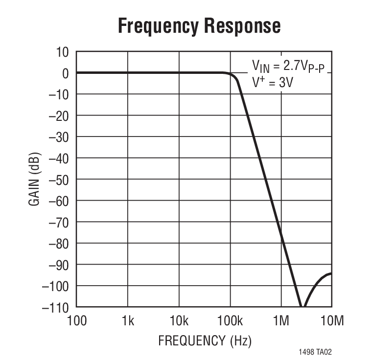

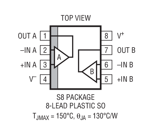

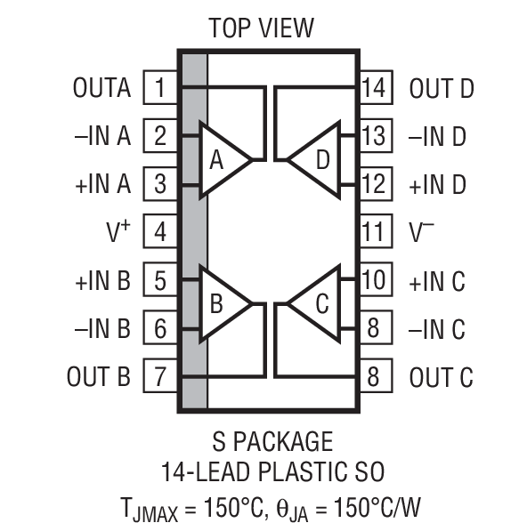

LT®1498/LT1499 是双通道/四通道、轨至轨输入和输出、精准 C-Load 运算放大器,具有一个 10MHz 的增益带宽乘积和一个 6V/μs 的转换速率。
LT1498/LT1499 专为在整个电源电压范围内提供精准性能来实现输入动态范围的最大化而设计。LT1498/LT1499 的输入级均运用一种专利技术进行了修整,一个位于负电源,而另一个则位于正电源。由此获得的保证共模抑制性能大大优于其他的轨至轨输入运放。当被用作一个位于单电源 12 位 A-D 转换器之前的单位增益缓冲器时,LT1498/LT1499 所增加的误差将保证小于 1LSB,即使在单 3V 电源系统中也不例外。
凭借 110dB 的电源抑制,LT1498/LT1499 在一个 2.2V 至 36V 的电源范围内保持其性能,并针对 3V、5V 和 ±15V 电源拟订了技术规格。输入可被驱动至电源电压范围以外,而不会导致损坏或输出的相位倒置。这些运放能够在驱动高达 10,000pF 容性负载的情况下仍保持稳定。
LT1498 可提供标准的双通道运放配置 (采用 8 引脚 PDIP 和 SO 封装)。LT1499 具有标准的四通道运放配置,并采用 14 引脚塑料 SO 封装。这些器件可用作众多标准运放的直接替代型产品,旨在改善输入/输出范围和精准度。
