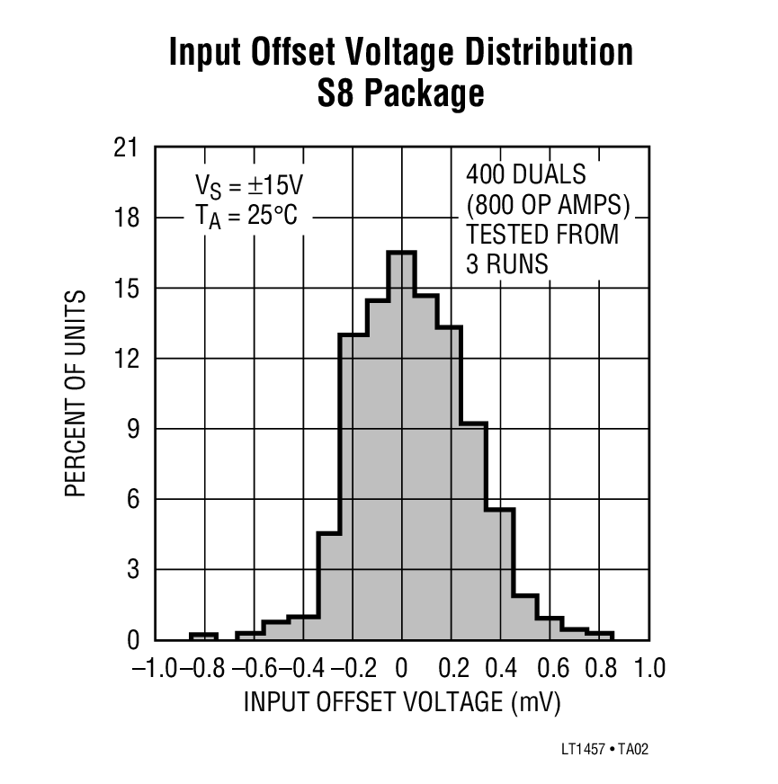

  • 450μV 最大失调电压
  • 1200μV 最大失调电压 (采用 S8 封装)

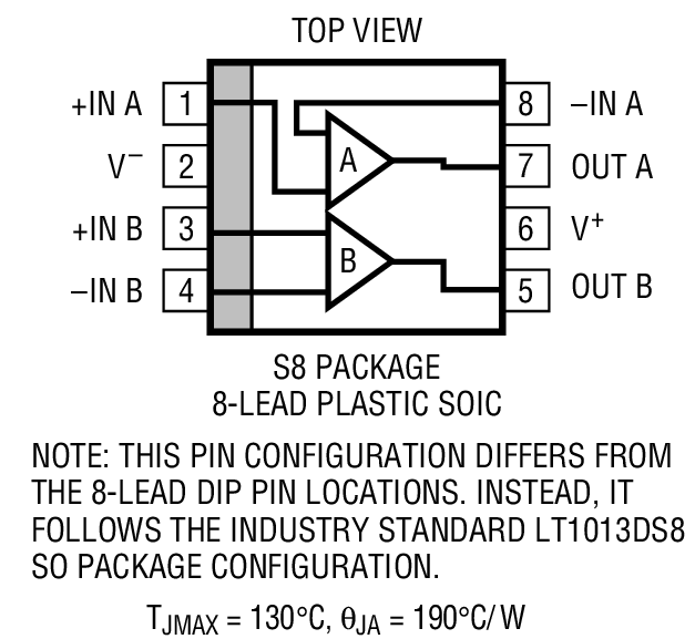

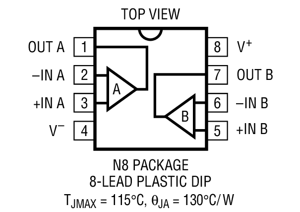

LT®1457 是一款双通道、JFET 输入运放,专为处理大的容性负载并实现精准性能而优化。
精准度规格指标包括 220μV 失调电压 (采用塑料封装和表面贴装型封装)。在 70°C 时输入偏置电流为 50pA,输入失调电流为 20pA。通道隔离度为 130dB。
凌力尔特 (现隶属 ADI) 提供的其他双通道 JFET 输入运放包括 LT1057,其速度是 LT1457 的 3 倍,但是因此付出的代价是容性负载处理能力明显下降;和具有 4.5nV/√Hz电压噪声的 LT1113。
