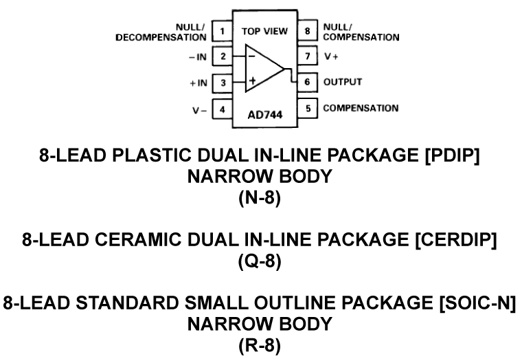

    AD744提供8引脚小型塑封DIP、8引脚SOIC、8引脚cerdip和TO-99金属帽壳四种封装。
    方框图
