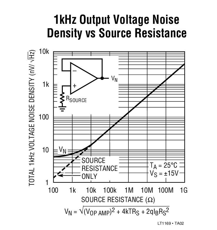

1169 为双通道 JFET 运放创立了一种新的卓越噪声性能标准。这是首次同时拥有了低电压噪声 (6nV/√Hz) 和极低的电流噪声 (1fA/√Hz),从而为高阻抗换能器应用提供了最低的总噪声。和大多数 JFET 运放不同,LT1169 在整个共模范围内保持了非常低的输入偏置电流 (典型值为 5pA),这导致一个极高的输入电阻 (1013 Ω)。当与一个非常低的输入电容 (1.5pF) 相组合时,产生一个极高的输入阻抗,因而使得 LT1169 成为用于放大来自高阻抗换能器之低电平信号的首选。另外,当缓冲来自高阻抗换能器的AC 信号时,低输入电容还可确保高的增益线性度。

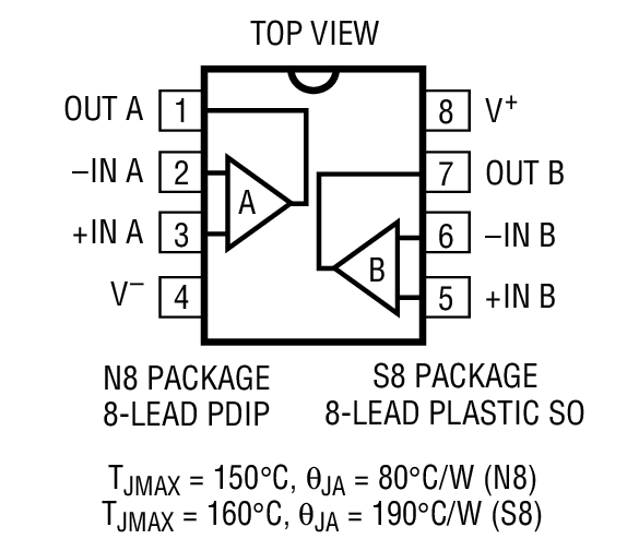

方框图
