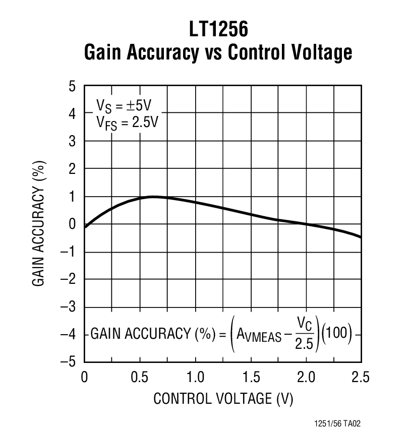

  • 准确的线性增益控制:±1% (典型值),±3% (最大值)
  • 可在温度变化的情况下提供恒定的增益

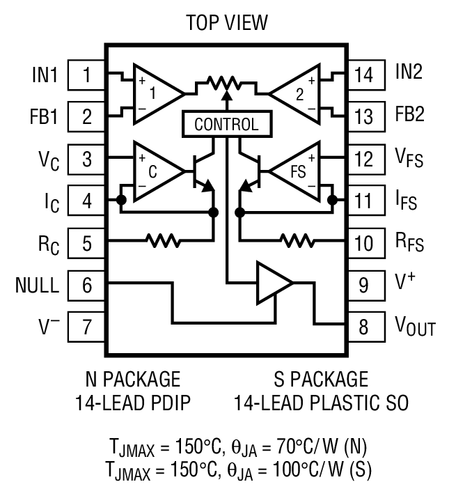

1251 / LT1256 是双输入、单输出、40MHz 电流反馈放大器,具有一个用于设定每个输入对输出之贡献量的线性控制电路。这些器件可构成超卓的电控制型可变增益放大器、滤波器、混频器和衰减器。仅需的外部组件是电源旁路电容器和反馈电阻器。这两款器件均采用 ±2.5V (或单 5V) 至 ±15V (或单 30V) 的电源运作。
绝对增益准确度在晶圆分选时进行修整,以尽量减小器件之间的偏差。该电路是全温度补偿型的。
LT1251 内置了可免除在零标度或全标度附近增设准确控制信号之需的电路。对于小于 2% 或大于 98% 的控制信号,LT1251 将一个输入设定为完全关断,而将另一个输入设定为完全接通。这种做法非常适合于衰减器应用,因为它消除了由于控制信号中的失调或增益误差所引起的关断通道馈通。
LT1256 不具备这种接通 / 关断功能,并在整个控制范围内线性运作。对于那些需要大于 20dB 线性控制范围的应用,建议采用 LT1256。
