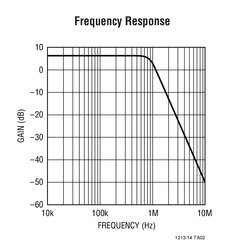

  • 转换速率:12V/μs (典型值)
  • 增益-带宽乘积:28MHz (典型值)
  • 快速稳定至 0.01%
    • 2V 阶跃至 200µV:500ns (典型值)
    • 10V 阶跃至 1mV:1.1µs (典型值)

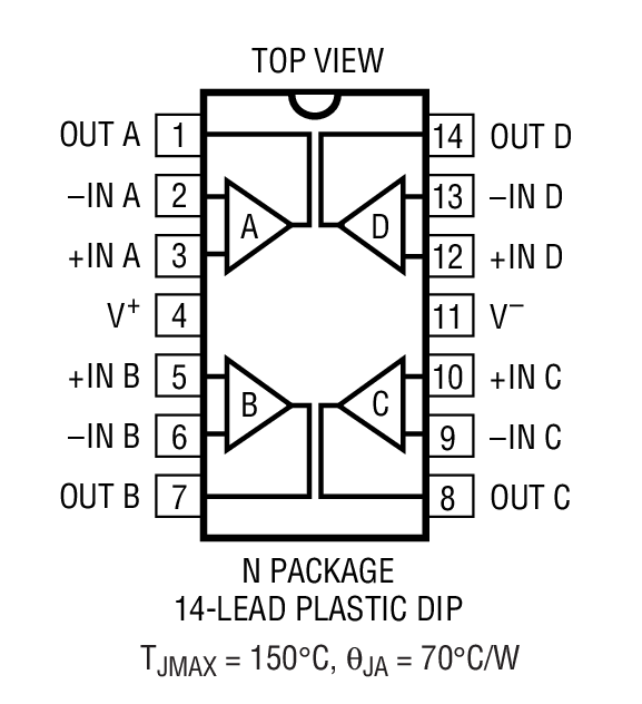

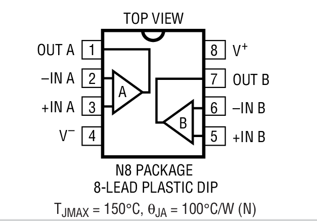

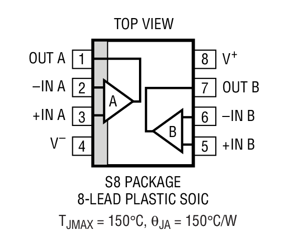

  • 双通道器件采用 8 引脚 DIP 封装和 SO-8 封装

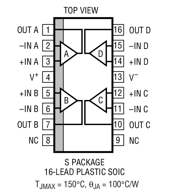

  • 四通道器件采用 14 引脚 DIP 封装和窄体 SO-16 封装
