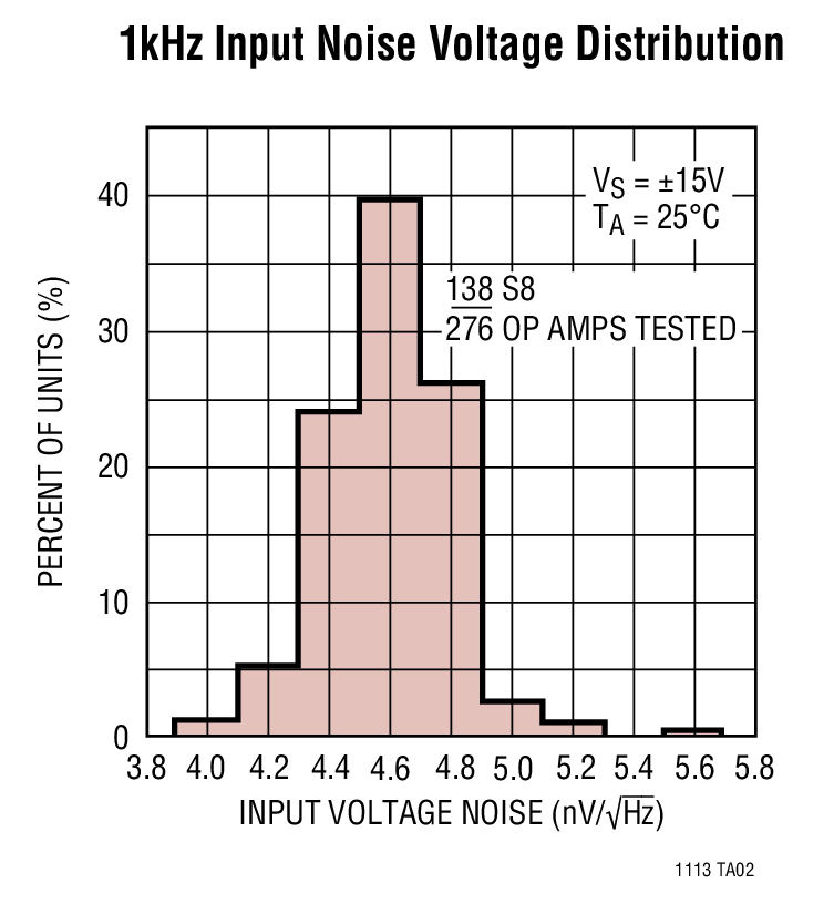

  • 经过 100% 全面测试的低电压噪声:6nV/√Hz (最大值)

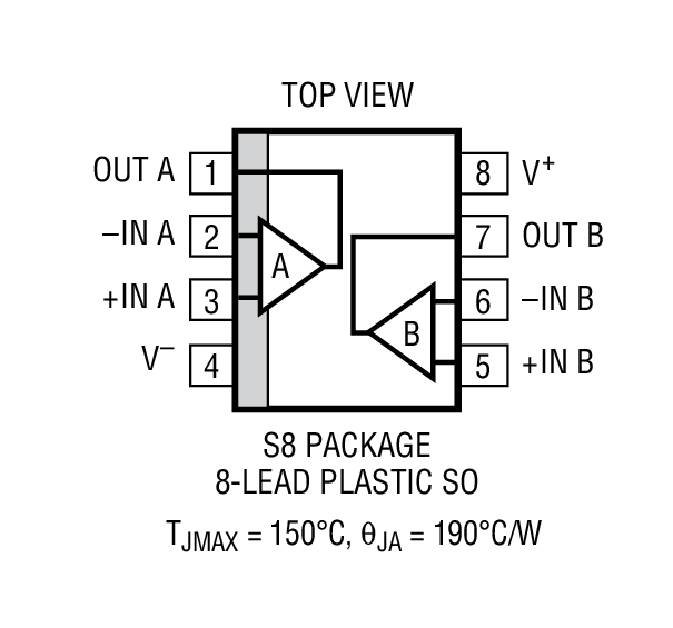

LT
1113 为双通道 JFET 运放实现了一种新的卓越噪声性能标准。4.5nV/√Hz 1kHz 噪声加上低电流噪声和微微安级偏置电流使得 LT1113 成为用于对来自高阻抗电容式传感器之低电平信号进行放大的理想选择。
对于数值为 1 或更大的增益,LT1113 可实现无条件稳定,即使在负载电容高达 1000pF 时也不例外。该器件的其他主要特点包括 0.4mV VOS 和一个数值为 4,000,000 的电压增益。每个个别放大器均针对电压噪声、摆率和增益带宽进行了 100% 的全面测试。
LT1113 的设计专为在采用业界标准 SO-8 封装引出脚配置的情况下实现真正精准之性能而优化。提供了一组针对 ±5V 电源的规格指标和一整套匹配规格指标,以便于在仪表放大器前端等与匹配相关的应用中使用 LT1113。
