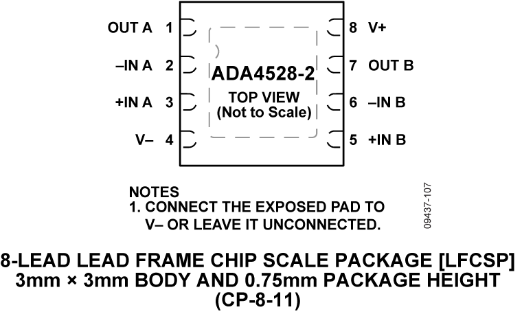

优势和特点
  • 低失调电压:2.5 μV(最大值)
  • 低失调电压漂移:0.015 μV/°C(最大值)
  • 低噪声:
    • 5.6 nV/√Hz at f = 1 kHz,AV = +100
    • 97 nV p-p(f = 0.1 Hz至10 Hz,AV = +100)
  • 开环电压增益:130 dB(最小值)
  • 共模抑制比(CMRR):135 dB(最小值)
  • 电源抑制比(PSRR):130 dB(最小值)
  • 增益带宽积:4 MHz
  • 增益带宽积:3 MHz (AV = +100)
  • -3 dB闭环带宽:6.2 MHz
  • 欲了解更多特性,请参考数据手册

ADA4528-1/ADA4528-2均为超低噪声、零漂移运算放大器,具有轨到轨输入输出摆幅。这两款器件的失调电压为2.5 μV,失调电压漂移为0.015 μV/°C,典型噪声为97 μV p-p(0.1 Hz至10 Hz,AV = +100),因而非常适合不容许存在误差源的应用。
ADA4528-1/ADA4528-2具有2.2 V至5.5 V的宽工作电源电压范围、高增益、出色的CMRR和PSRR特性,是低电平信号精密放大应用的理想之选,如位置和压力传感器、应变计、医疗仪器等。
ADA4528-1/ADA4528-2的额定温度范围为−40°C至+125°C扩展工业温度范围。ADA4528-1提供8引脚MSOP和8引脚LFCSP两种封装。ADA4528-2提供8引脚MSOP封装。
欲了解有关ADA4528-1/ADA4528-2的更多信息,请参阅 应用笔记AN-1114“最低噪声的零漂移放大器提供5.6 nV/√Hz电压噪声密度”。
