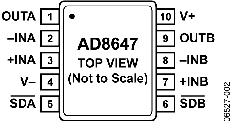

数据:
优势和特点
  • 失调电压:2.5 mV(最大值)
  • 单电源供电:2.7 V至5.5 V
  • 低噪声:8 nV/√Hz
  • 宽带宽:24 MHz
  • 压摆率: 11 V/μs
  • 短路输出电流: 120 mA
  • 无反相
  • 低输入偏置电流: 1 pA
  • 低电源电流:
    低电流每个放大器2 mA(最大值)
  • 单位增益稳定
产品详情
AD8646、AD8647和AD8648分别是双路、双路和四路、轨到轨输入和输出、单电源放大器,具有低失调电压、宽信号带宽、低输入电压和低电流噪声等特性。AD8647还具有低功耗关断功能。
24 MHz带宽、低失调、低噪声和极低的输入偏置电流特性相结合,使这些放大器适合各种应用。滤波器、积分器、光电二极管放大器和高阻抗传感器等器件均可受益于这些特性组合。宽带宽和低失真特性则有益于交流应用。AD8646/AD8647/AD8648均具有高输出驱动能力,是音频线路驱动器和其它低阻抗应用的理想选择。AD8646和AD8648可以用于汽车应用。参见订购指南
具体应用包括:便携式和低功耗仪器仪表、便携式设备的音频放大、便携式电话耳机、条形码扫描器以及多极滤波器。此外还具有轨到轨输入与输出摆幅能力,因而设计人员可以在单电源系统中缓冲CMOS ADC、DAC、ASIC及其它宽输出摆幅器件。
