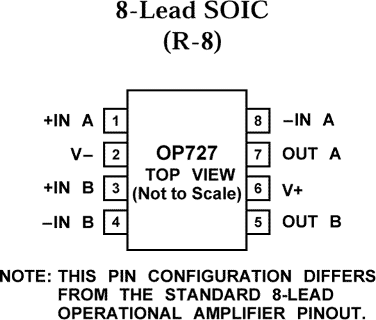

OP727是一款精密、双通道、轨到轨输出、单电源运算放大器,具有微功耗特性和轨到轨输出范围。OP777、OP727和OP747放大器性能超越采用±15V电源的工业标准OP07,此外还提供更进一步的优势,例如低至+3.0V的真正单电源操作和令任何其他高压精密双极性放大器相形见拙的更小封装选项。输出稳定,容性负载超过1000pF。电源电压为5 V时,每个放大器的电源电流小于300 μA。其内置500 Ω串联电阻可以保护输入信号,允许输入信号电平高出正电源电压若干伏特,并保证无反相。
