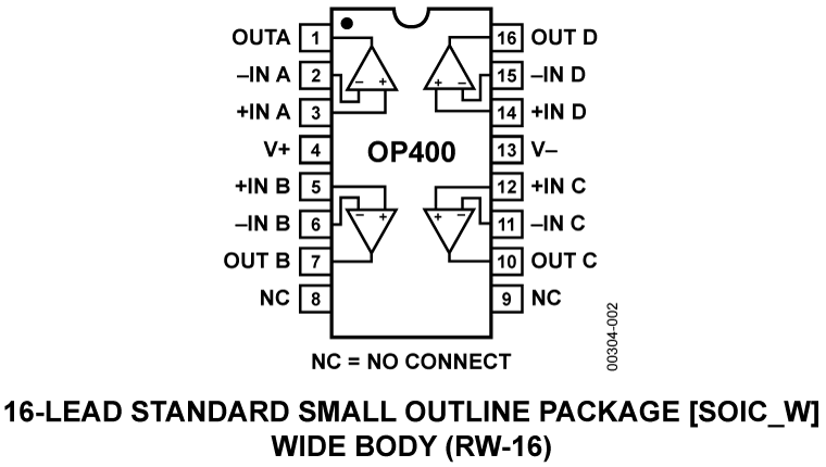

优势和特点
  • 低输入失调电压:150 μV(最大值)
  • 低失调电压漂移(–55°C至+125°C):
    1.2 pV/°C(最大值)
  • 低电源电流(每个放大器):
    725 μA(最大值)
  • 高开环增益:5000 V/mV(最小值)
  • 输入偏置电流:3 nA(最大值)
  • 低噪声电压密度:11 nV/√Hz (1 kHz)
  • 能稳定驱动较大容性负载:
    10 nF(典型值)
  • 与LM148、HA4741、RM4156、LT1014引脚兼容,性能更强
  • 提供裸片形式
产品详情
OP400是首款提供OP77型性能的单芯片四通道运算放大器。该器件虽然集成了四个通道,提供节省空间和成本的优势,但并不影响其精密性能。
整个军用温度范围内,OP400具有小于150 μV的极低输入失调电压,漂移小于1.2 μV/°C。开环增益超过500万(10 kΩ负载),输入偏置电流低于3 nA,共模抑制(CMR)高于120 dB,电源抑制比(PSRR)小于1.8 μV/V。OP400的低输入失调电压通过片内齐纳击穿(Zener zap)调整而实现,无需进行失调零点校准。它采用业界标准四边引脚排列,没有调零引脚。
OP400具有低功耗特性,每个放大器耗用的电源电流低于725 μA。该四通道放大器的总功耗低于单通道OP07,而性能则明显优于这款工业标准运算放大器。OP400的电压噪声密度在10 Hz时为11 nV/√Hz,仅为大多数竞争器件的一半。
OP400是需要多个精密运算放大器和低功耗应用的理想选择。
