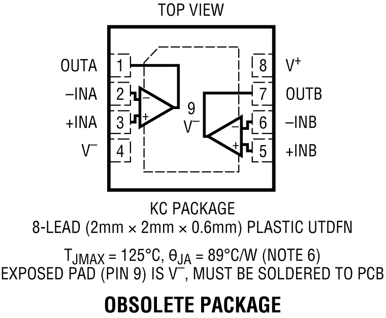

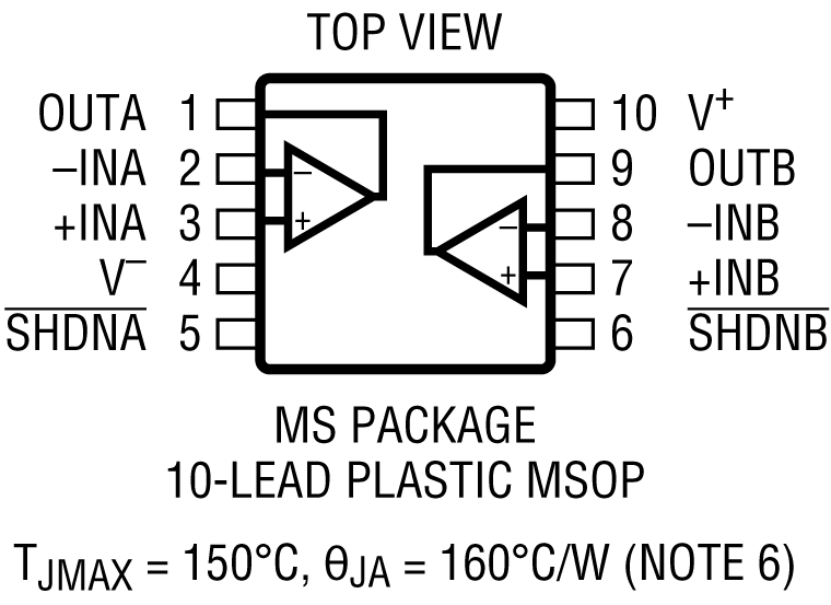

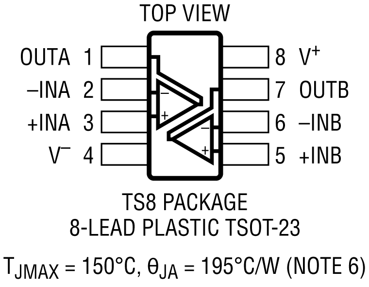

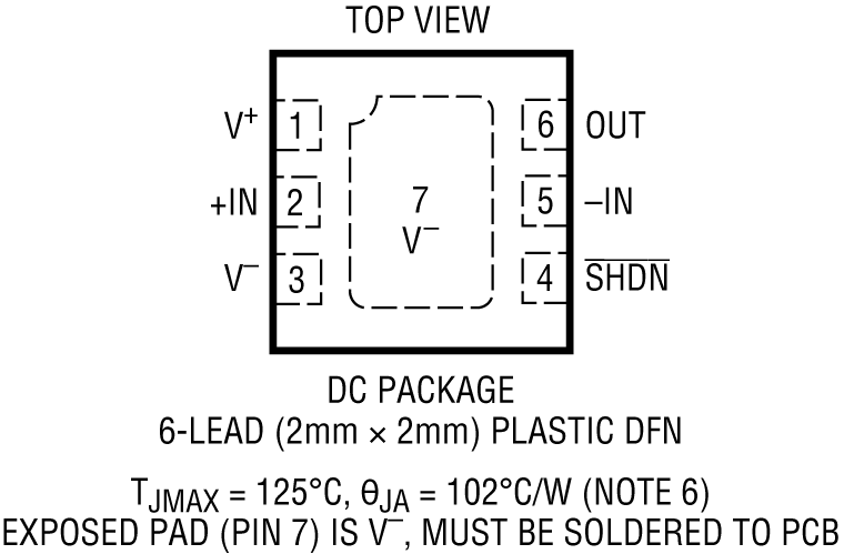

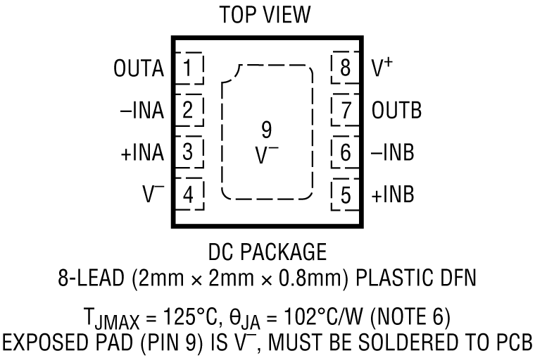

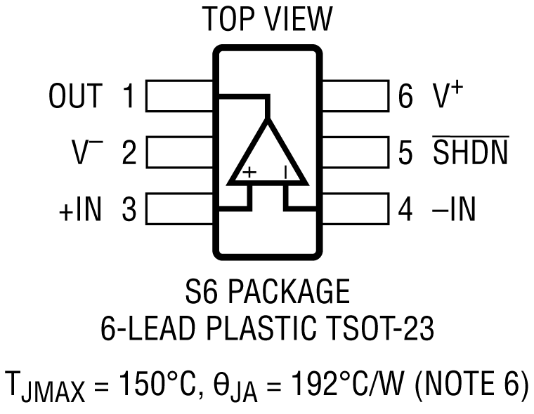

  • 单路器件采用 6 引脚 TSOT-23、2mm x 2mm 薄型封装

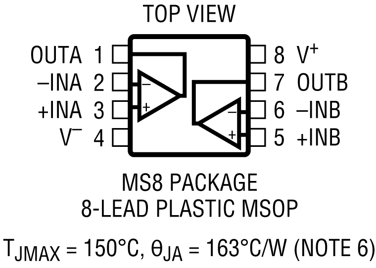

  • 双路器件采用 8 引脚 MS8、MS10、TSOT-23、2mm x 2mm DFN、2mm x 2mm 薄型封装

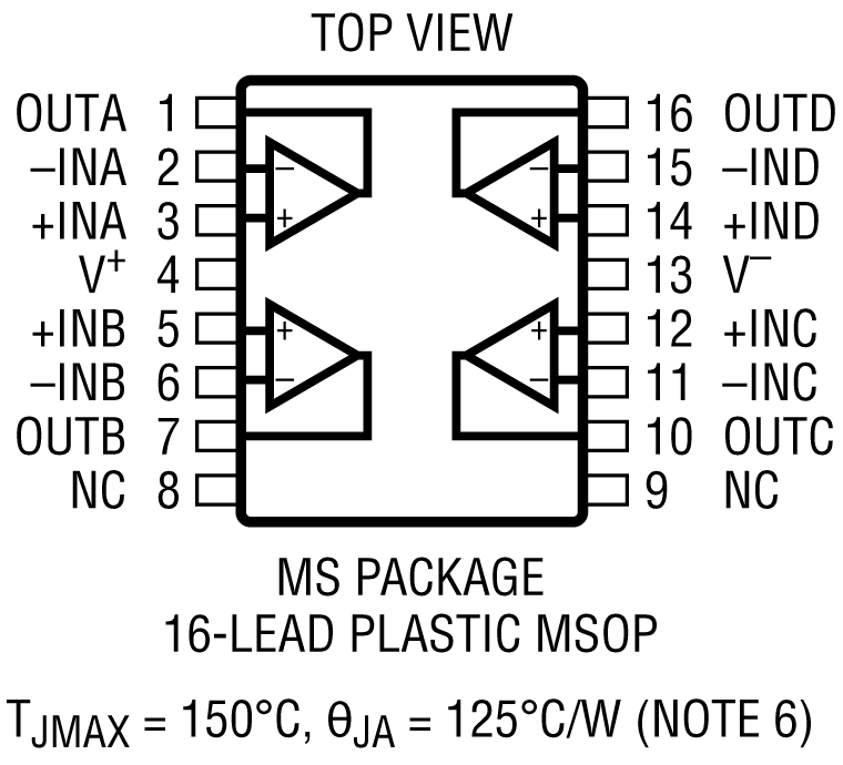

  • 四路器件采用 MS16 封装

对于那些需要断电功能的应用,采用 S6 和 MS10 封装的 LTC6255 和 LTC6256 提供了停机引脚,该引脚负责将电流消耗降低至 7μA (最大值)。
