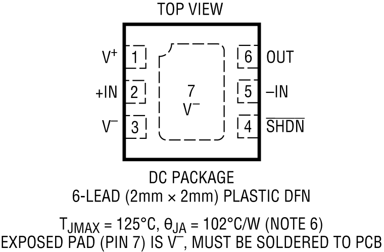

  • 单路器件采用 6 引脚 TSOT-23、2mm x 2mm 薄型封装

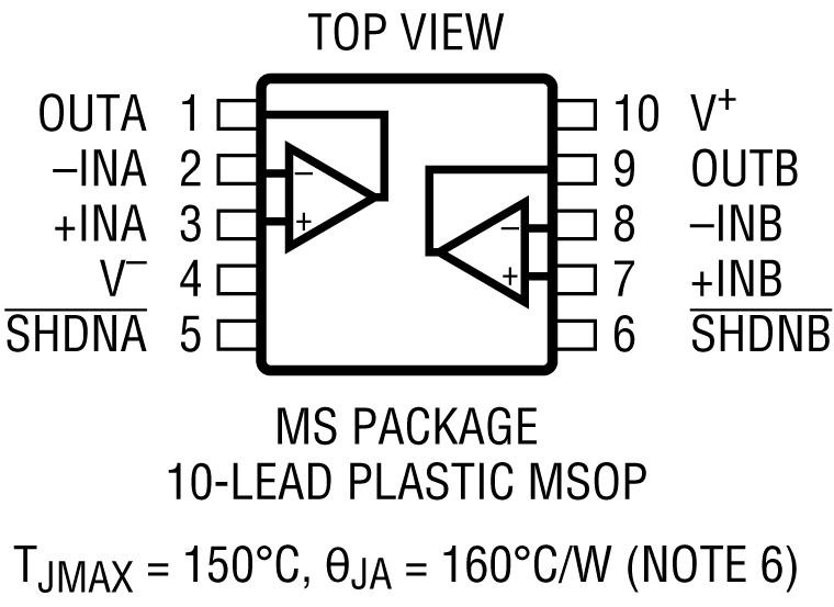

  • 双路器件采用 8 引脚 MS8、MS10、TSOT-23、2mm x 2mm DFN、2mm x 2mm 薄型封装
