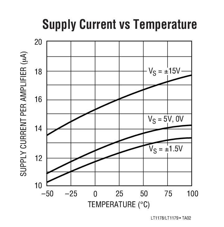

  • 每个放大器的最大电源电流为 17μA

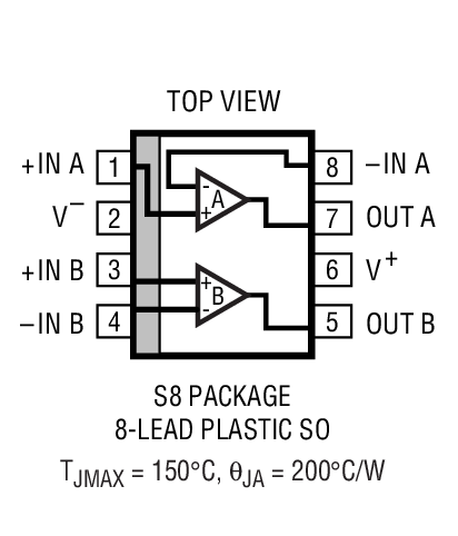

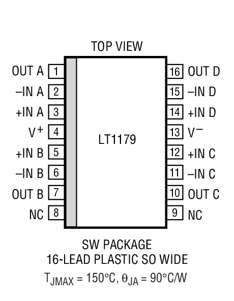

LT®1178 是一款采用标准 8 引脚配置的微功率、双通道运放;LT1179 是一款采用标准 14 引脚封装的微功率 4 通道运放。这两款器件均专为 5V 单电源操作进行了优化。另外,还提供了采用 ±15V 电源时的规格指标。

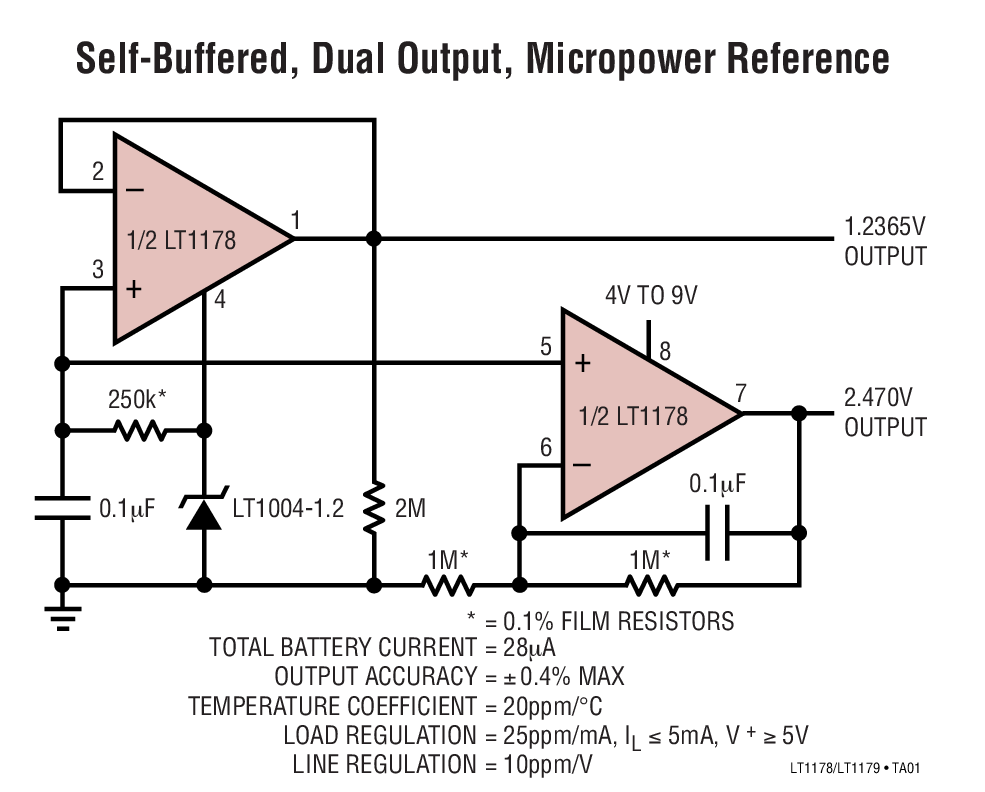

极低的电源电流与真正精准的规格指标组合在一起:失调电压为 30μV,失调电流为 50pA。这两个失调参数均具有低的温度漂移。1.5pAP-P 的电流噪声和微微安失调电流允许使用 MΩ 级的源电阻器,并不会引起严重的误差。考虑到低电源电流,0.9μVP-P 的电压噪声是相当低了。
LT1178 和 LT1179 均可采用单电源 (低至单节锂电池或两节 NiCd 电池) 供电运作。输入范围可至地电位以下。全 NPN 输出级可在吸收电流的同时摆动至地电位的几 mV 之内,并不需要耗电的下拉电阻器。

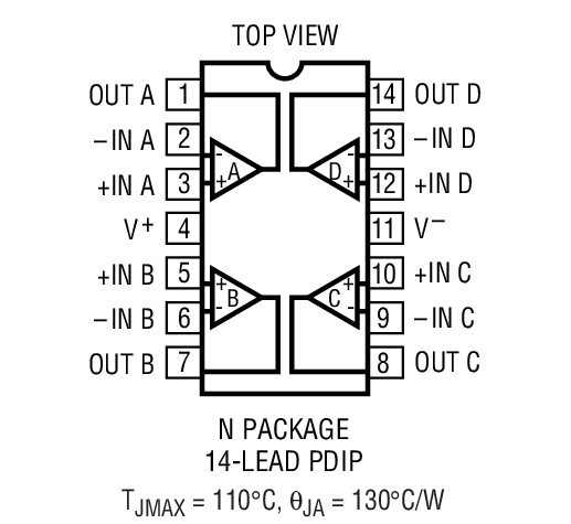

方框图
