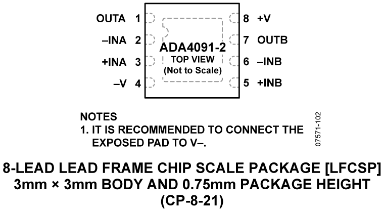

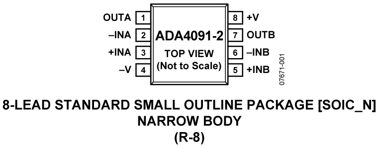

ADA4091-2和ADA4091-4分别是双通道/四通道、微功耗、单电源、1.2 MHz带宽放大器,具有轨到轨输入与输出特性。两款器件均保证可采用+3.0 V至+30 V单电源供电以及±1.5 V至±15 V双电源供电。
ADA4091-2 / ADA4091-4都具有独特的输入级,输入电压可以安全地超过任一电源电压,而不会发生反相或闩锁;这称为过压保护(OVP)。
具体应用包括便携式电信设备、电源控制与保护,以及具有宽输出范围的传感器接口。要求采用轨到轨输入放大器的传感器包括霍尔效应传感器、压电传感器和阻性传感器。
利用轨到轨输入和输出摆幅,举例而言,设计人员可以在单电源系统中构建多级滤波器,并保持高信噪比(SNR)。
ADA4091-2/ADA4091-4的额定温度范围为−40°C至+125°C扩展工业温度范围。ADA4091-2/ADA4091-4属于ADI公司不断扩展的36 V、低功耗运算放大器系列。
ADA4091-2提供8引脚塑封SOIC和8引脚LFCSP两种封装。ADA4091-4提供14引脚TSSOP和16引脚LFCSP表贴两种封装。
