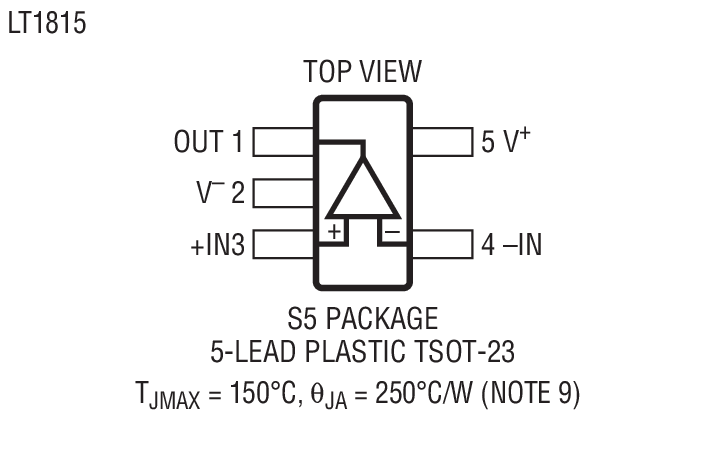

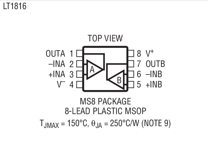

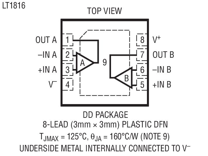

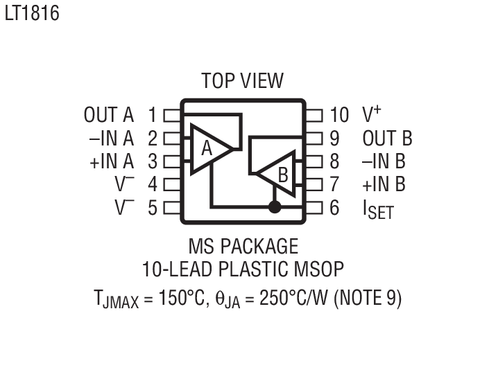

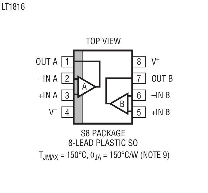

LT1815 具可编程电源电流的单通道、220MHz、1500V/μs 运算放大器
KANA 发表于 2019-02-22 16:17:34
数据:
优势和特点
  • 220MHz 增益带宽乘积
  • 1500V/μs 转换速率
  • 每个放大器的电源电流为 6.5mA
  • 可编程电流选项
  • 6nV/√Hz 输入噪声电压
  • 稳定的单位增益
  • 1.5mV 最大输入失调电压
  • 8μA 最大输入偏置电流
  • 800nA 最大输入失调电流
  • 50mA 最小输出电流,VOUT = ±3V
  • ±3.5V 最小输入 CMR,VS = ±5V
  • 技术规格针对 ±5V、单 5V 电源而拟订
  • 工作温度范围:-40ºC 至 85ºC
  • 节省空间的 MSOP 和 SSOP 封装
  • 扁平 (高度仅 1mm) SOT-23 (ThinSOT) 封装和无引线 DFN 封装
产品详情

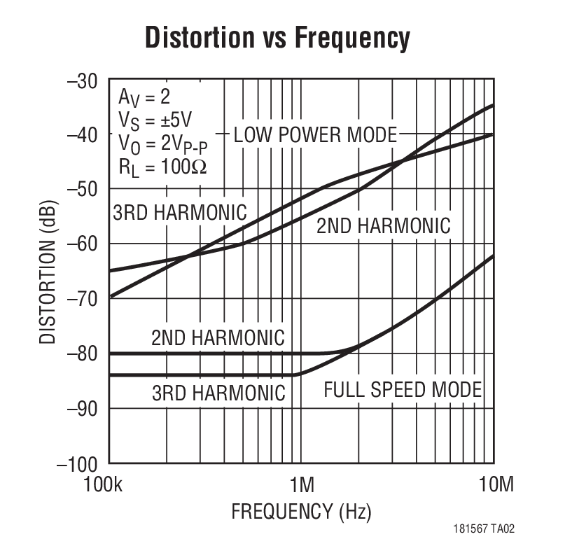

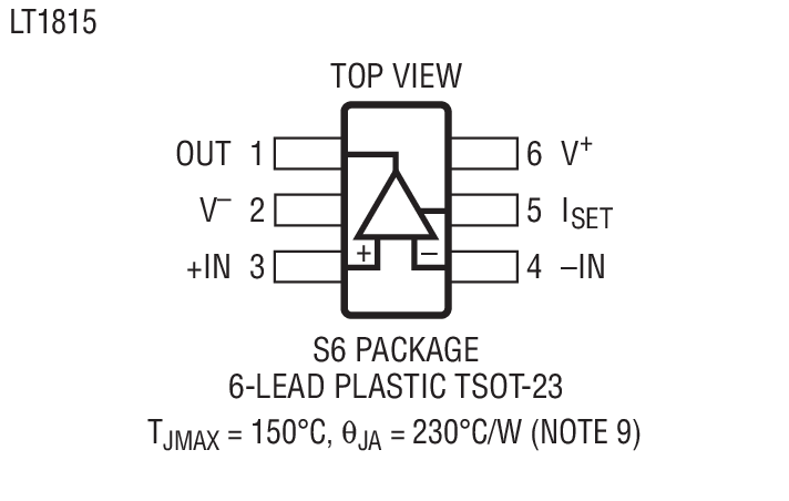

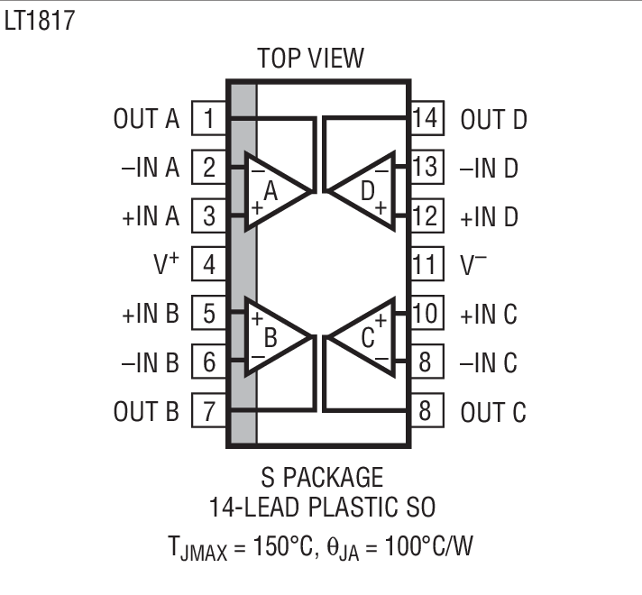

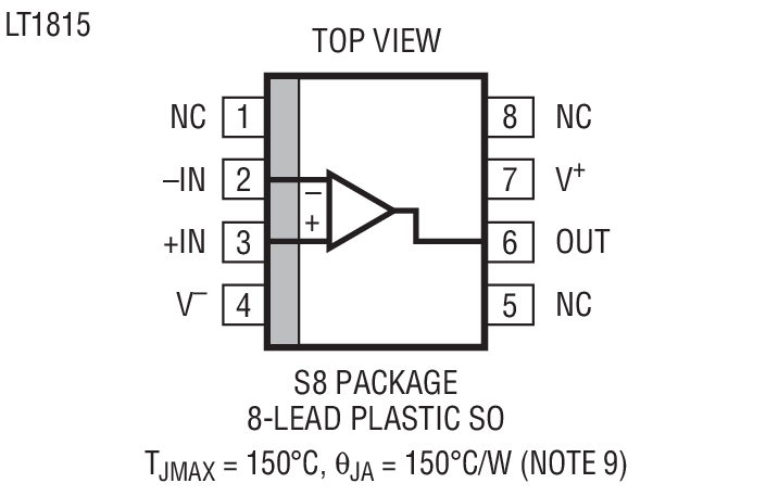

LT®1815/LT1816/LT1817 是低功率、高速度、非常高转换速率的运算放大器,具有卓越的 DC 性能。相对具有相似电源电流的其他器件,LT1815/LT1816/LT1817 具有更高的带宽和转换速率、低得多的输入失调电压、以及较低的噪声和失真。通过在减低的电源电流和速度条件下运作,一种可编程电流选项 (LT1815 和 LT1816A) 提供了节能效果和灵活性。其电路拓扑结构是一个电压反馈放大器,并拥有电流反馈放大器的转换特性。
输出采用 ±5V 电源将一个 100Ω 负载驱动至 ±3.8V。当采用单 5V 电源时,输出摆幅从 1V 至 4V (把一个 100Ω 负载连接至 2.5V 的情况下)。当采用一个 5MHz、2VP-P 输出以数值为 -1 的增益来驱动一个 100Ω 负载时,谐波失真为 -70dB。
LT1815/LT1816/LT1817运用了凌力尔特先进的低电压互补双极型工艺而制造,并可提供 TSOT-23、SO、MSOP、SSOP 和无引线 DFN 等多种封装。
