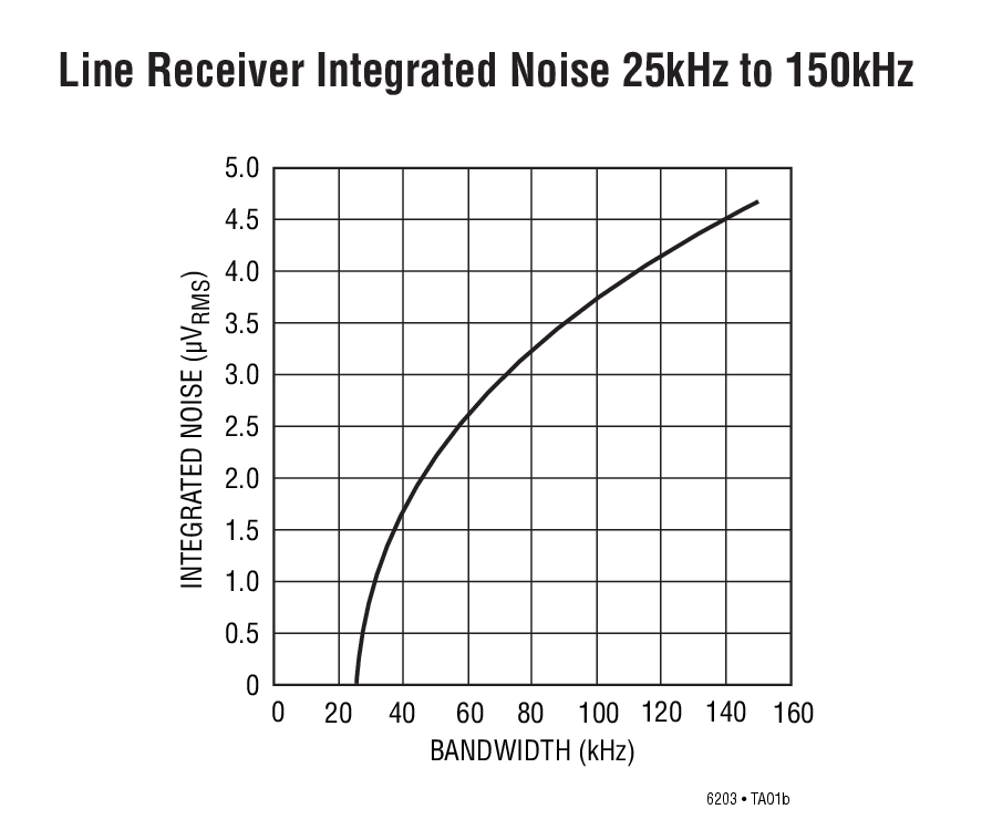

  • 低噪声电压:1.9nV/√Hz (100kHz)

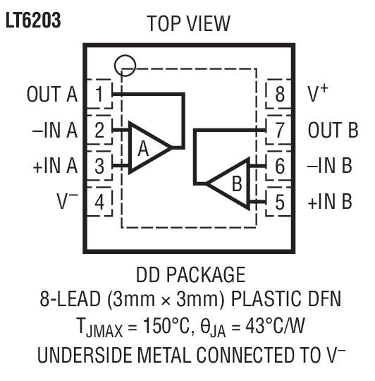

  • 两个 LT6203 于纤巧的 DFN 封装内

  • 低噪声电流:1.1pA/√Hz

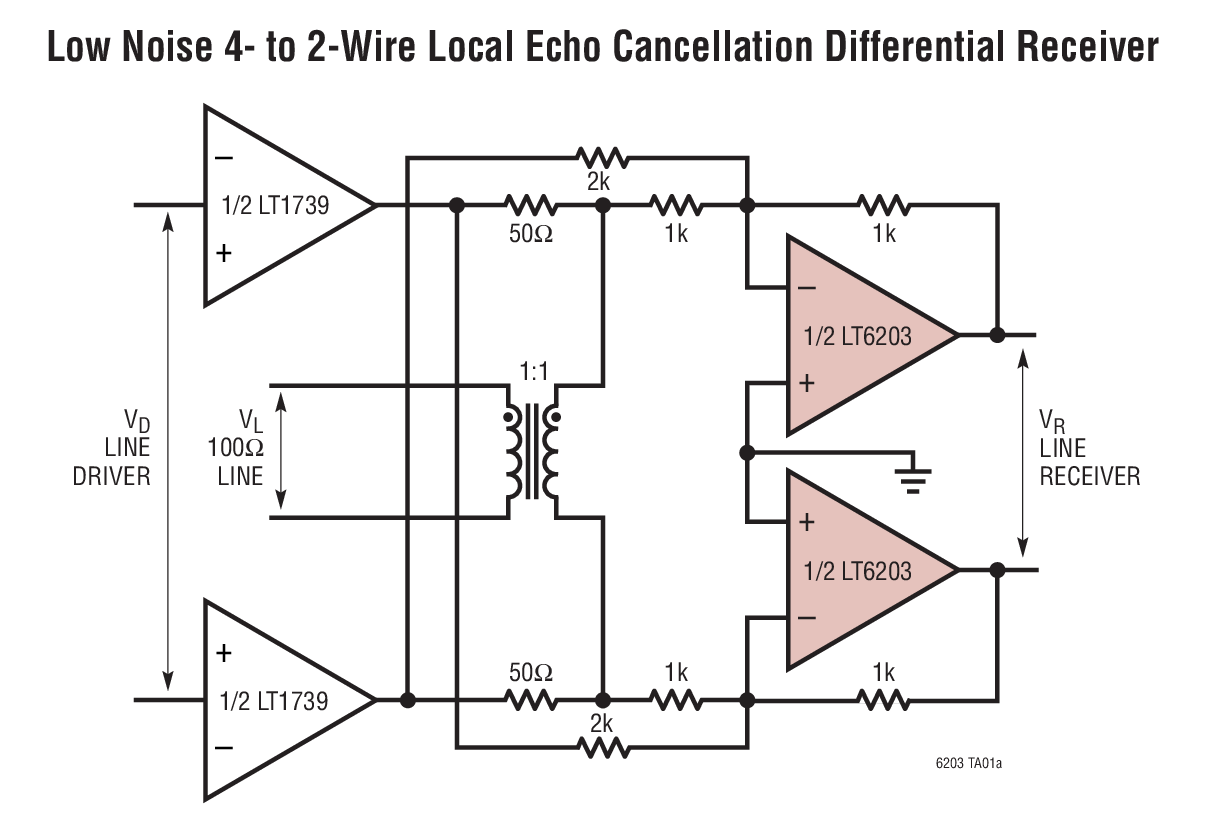

LT®6202 / LT6203 / LT6204 是低噪声、轨至轨输入和输出、整体增益稳定的单 / 双 / 四运算放大器,它们具有 1.9nV/√Hz 的噪声电压,每个放大器仅吸收 2.5mA 的供电电流。这些放大器把非常低噪声和供电电流与 100MHz 的增益带宽乘积、25V/us 的转换速率结合在一起,并针对低电源电压信号调节系统进行了优化。
这些放大器能在 2.5V 至 12.6V 的电源电压条件下维持自身的性能,并针对 3V、5V 和 ±5V 电源拟订了技术规格。在 1MHz 条件下,谐波失真低于 -80dBc,使得这些放大器成为低功率数据采集系统的恰当之选。

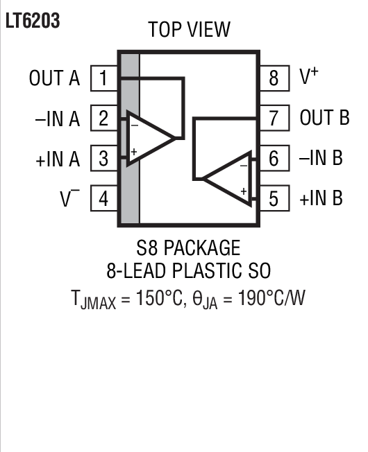

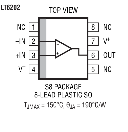

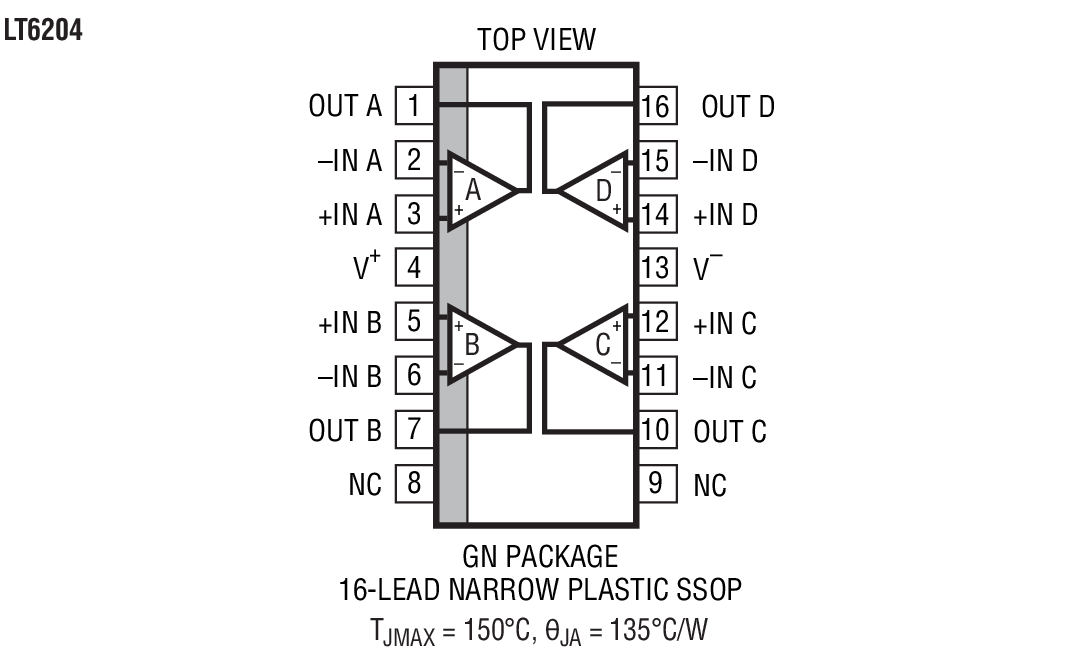

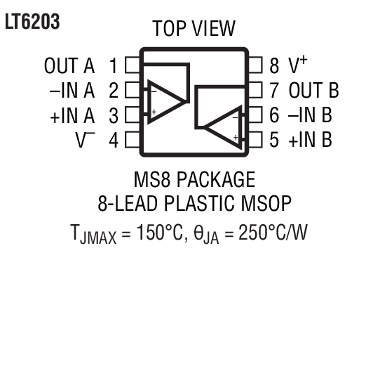

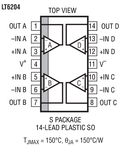

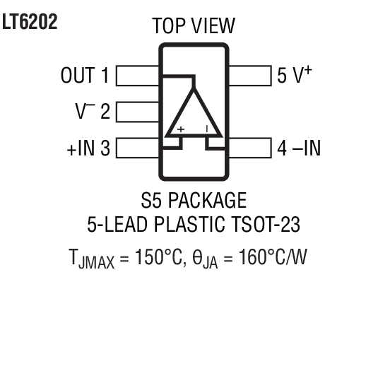

LT6202 采用 5 引脚 TSOT-23 封装和 8 引脚 SO 封装;LT6203 则采用具有标准运算放大器引脚配置的 8 引脚 SO 封装和 MSOP 封装。为实现紧凑型的电路排版,LT6203 也可提供纤巧幼小的无引线式 (DFN) 封装。LT6204 四路放大器采用了 16 引脚 SSOP 和 14 引脚 SO 封装。这些器件可用作许多运放的插入式替代产品,以改进输入 / 输出范围和噪声性能。
