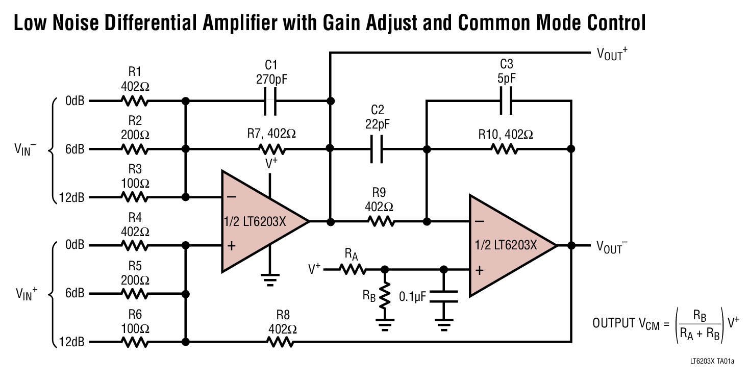

优势和特点
  • 极高温度运行:–40ºC 至 175ºC
  • 低噪声电压:1.9nV/√Hz (100kHz)
  • 低电源电流:每放大器 3mA (最大值)
  • 增益带宽乘积:100MHz
  • 低失真:在 1MHz 条件下为–80dB
  • 低失调电压:500µV (最大值)
  • 宽电源电压范围:2.5V 至 12.6V
  • 轨至轨输入和输出摆幅
  • 共模抑制比:90dB (典型值)
  • 低噪声电流:1.1pA/√Hz
  • 输出电流:30mA (最小值)

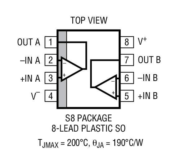

  • 8 引脚 SO 封装
  • 可提供裸片
产品详情
LT®6203X 是一款低噪声、轨至轨输入和输出、单位增益稳定的双路运放,其具有 1.9nV/√Hz 的噪声电压,每个放大器仅吸收 2.5mA 的电源电流。这些放大器把非常低噪声和电源电流与 100MHz 的增益带宽乘积、25V/µs 的转换速率结合在一起,并针对低电源电压信号调理系统进行了优化。
这些放大器能够在 2.2V 至 12.6V 的电源电压范围内保持其性能,并规格在 3V、5V 和 ±5V 电源。在 1MHz 条件下,谐波失真低于 –80dBc,使得这些放大器成为低功率数据采集系统的恰当之选。
这些器件可用作许多运放的插入式替代产品,以改进输入 / 输出范围和噪声性能。
LT6203X 是 Linear Technology® 提供符合高温环境要求且不断成长系列产品中的一员。如需了解完整的高温产品选项,请登录我们的网站 www.linear.com.cn 查询。
LT6203X 采用具标准双路运放引出脚配置的 8 引脚 SO 封装。另外,LT6203X 还可作为裸片提供。
