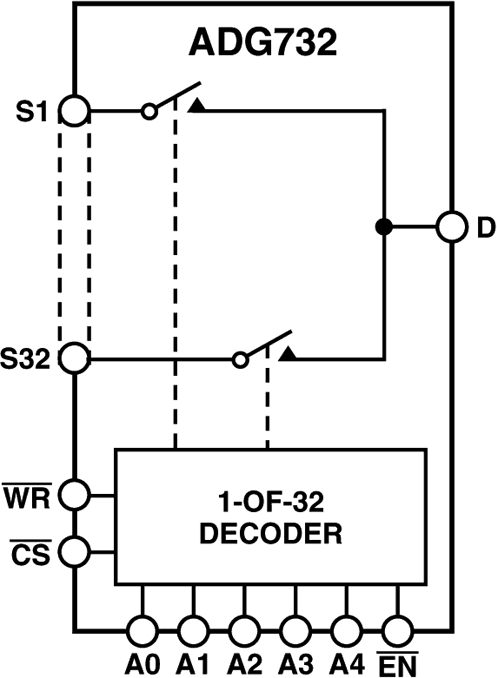

优势和特点
  • 导通电阻: 4 Ω(25°C时,+5 V单电源/±2.5 V双电源)
  • 导通电阻平坦度:0.5 Ω(25°C 时,+5 V单电源/±2.5 V双电源)
  • 转换时间: 23 ns(典型值,25°C时)
产品详情
片内锁存器有利于与微处理器实现接口。 通过将CSA和CSB连接在一起,ADG726还可配置为差分工作模式。 该器件提供EN输入,用来使能或禁用器件。 禁用时,所有通道均关断。
这些多路复用器采用先进的亚微米工艺设计,具有低功耗、高开关速度、极低导通电阻和泄漏电流特性。 它们采用+1.8 V至+5.5 V单电源和±2.5 V双电源工作,非常适合各种应用。 导通电阻大约为几欧姆,开关之间严格匹配,并且在整个信号范围内,导通电阻曲线非常平坦。 这些器件可用作多路复用器或解复用器,具有出色的性能,输入信号范围可扩展至电源电压范围。 在断开条件下,达到电源电压的信号电平被阻止。 所有通道均采用先开后合式开关,防止开关通道时发生瞬时短路。

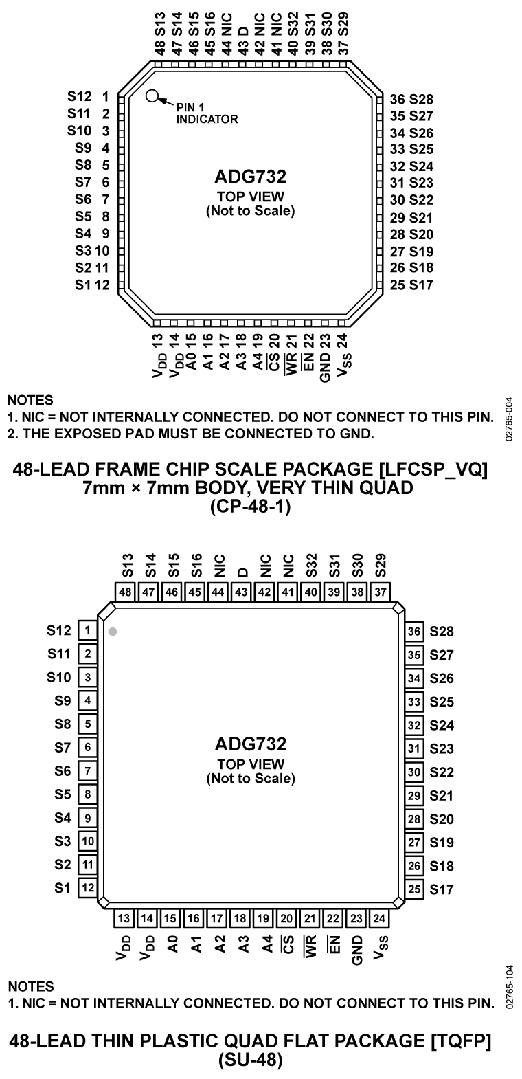

ADG726/ADG732提供48引脚LFCSP或48引脚TQFP两种封装。 对于功能相当、带串行接口的器件,请参考ADG725/ADG731。
