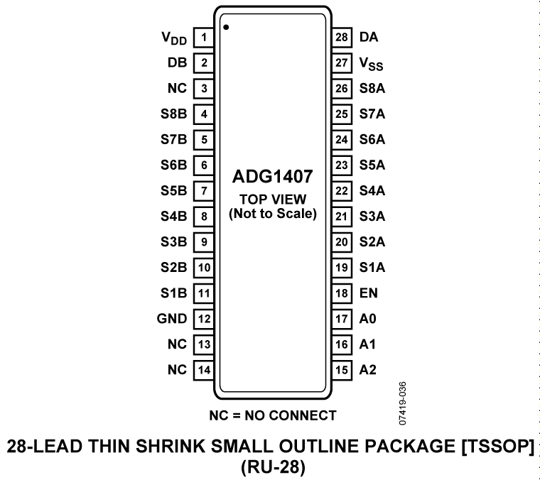

  • 导通电阻:9.5Ω @ 25°C
  • 最大连续电流:300 mA
  • 工作电压:±15 V/+12 V/±5 V
  • 3 V逻辑兼容输入
  • 轨到轨工作
  • 采用先断后合开关动作
  • 28引脚TSSOP封装与5 mm × 5 mm 32引脚LFCSP_VQ封装
产品详情
ADG1406与ADG1407是单芯片iCMOS®模拟多路复用器,分别包括16个单端通道和八个差分通道。ADG1406可以将16个输入中的一个切换到公共输出,具体由4位二进制地址线决定(A0, A1, A2和A3)。ADG1407可以将八个差分输入中的一个切换到公共差分输出,具体由3位二进制地址线决定(A0, A1和A2)。这两款器件的EN输入可使能或禁用器件。禁用时,所有通道都被关断。当启用时,每个通道都可以执行双向操作,输入信号范围可扩展至电源电压。
iCMOS®(工业CMOS)模块化制作工艺结合了高压CMOS (互补金属氧化物半导体)和双极型技术,能够开发出各种在33 V 电压下工作的高性能、小尺寸模拟IC,这是其它高压器件无法实现的。与采用传统CMOS工艺的模拟IC不同,iCMOS®器件可以忍受高电源电压,同时提供增强的性能,从而大大降低功耗,并缩小封装尺寸。
这些开关具有超低的导通电阻以及导通电阻平坦度,是低失真度至关重要的数据采集与增益开关应用的理想解决方案。iCMOS®架构可确保超低功耗,使这些器件成为便携式设备和电池供电仪器的理想选择。
