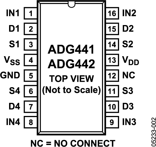

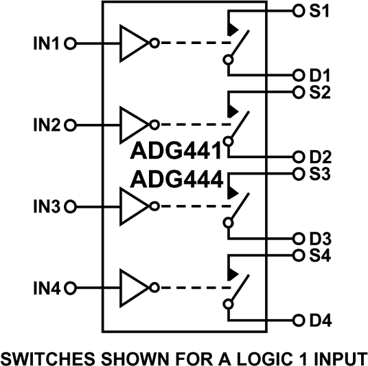

产品详情
ADG441是一款单芯片CMOS器件,内置四个独立可选的开关。它采用增强型LC2MOS 工艺设计,具有低功耗、高开关速度和低导通电阻特性。
ADG441开关的接通条件是相关的控制输入为逻辑低电平。接通时,各开关在两个方向的导电性能相同,输入信号范围可扩展至电源电压范围。所有开关均为先开后合式,适合多路复用器应用。设计本身具有低电荷注入特性,当切换数字输入时,可实现最小的瞬变。
方框图
