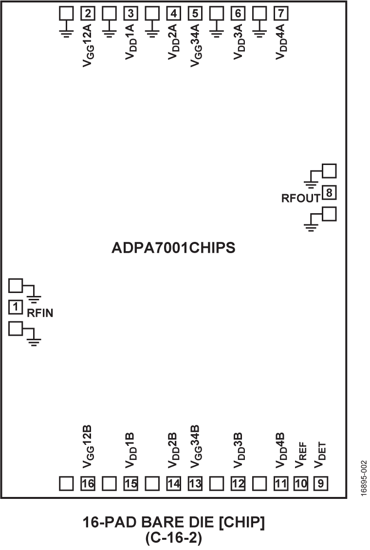

ADPA7001CHIPS 是一款砷化镓 (GaAs) 假晶高电子迁移率晶体管 (pHEMT)、微波单片集成电路 (MMIC)、平衡中等功率放大器,具有集成的片内温度补偿功率检波器,工作频率范围为 50 GHz 到 95 GHz。在 50 GHz 至 70 GHz 的低频段中,ADPA7001CHIPS 提供 14.5 dB 的增益(典型值)、25.5 dBm 的输出 3 阶交调(OIP3),并且对于 1 dB 增益压缩,提供 17 dBm 的输出功率。在 70 GHz 至 90 GHz 的高频段中,ADPA7001CHIPS 提供 14 dB 的增益(典型值)、25 dBm 的输出 IP3,并且对于 1 dB 增益压缩,提供 17.5 dBm 的输出功率。ADPA7001CHIPS 采用 3.5 V 电源,工作电流为 350 mA。ADPA7001CHIPS 放大器输入/输出内部匹配至 50 Ω,可以方便地集成至多芯片组件 (MCM)。所有数据均由一根最短长度为 0.076 mm (3 mil) 键合带连接的芯片进行采集。
