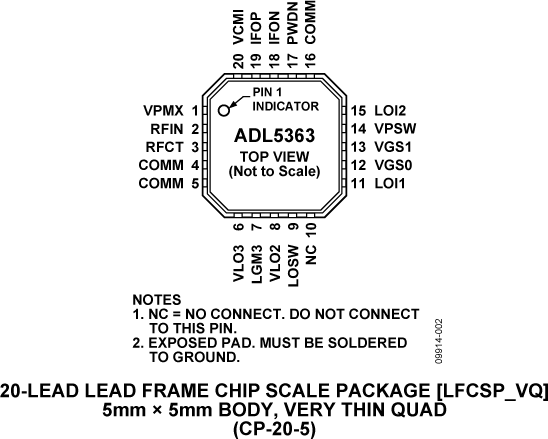

  • 5 mm × 5 mm、20引脚裸露焊盘LFCSP封装

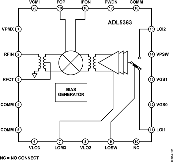

ADL5363利用高线性度双平衡无源混频器内核以及集成的RF和本振(LO)平衡电路来实现单端工作。该器件内置RF巴伦,能够在2300 MHz至2900 MHz输入频率范围内实现最佳性能。平衡的无源混频器配置提供良好的LO至RF泄漏(典型值优于-30 dBm),以及出色的交调性能。平衡混频器内核还能提供极高的输入线性度,使该器件能用在要求苛刻的蜂窝应用中。对于这些应用,如果输入线性度不高,带内阻塞信号可能会导致动态性能下降。
ADL5363提供两条开关LO路径,可用在需要两个本振之间快速切换的TDD应用中。LO电流可以通过电阻在外部设置,使所需性能水平的相应直流电流最低。对于低电压应用,ADL5363能够以低至3.3 V的电压工作且电流大幅降低。在低压下工作时,另外还提供一个逻辑引脚,可以在需要时关断电路(小于200 µA)。
