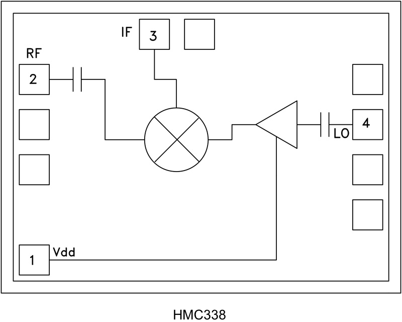

优势和特点
  • 集成LO放大器: -5 dBm输入
  • 次谐波(x2) LO
  • 高2 LO/RF隔离: 33 dB
  • 裸片尺寸: 1.32 x 0.97 x 0.1 mm
产品详情
HMC338芯片是一款集成LO放大器的次谐波(x2) MMIC通用混频器,可在26至33 GHz的频率范围中用作上变频器或下变频器。 该芯片利用GaAs PHEMT技术,芯片整体面积为1.28mm²。 2 LO至RF隔离性能出色,无需额外滤波。 LO放大器采用单偏置(+3V至+4V)双级设计,仅需-5 dBm的标称驱动。 所有数据均采用50 ohm测试夹具中的芯片测得,该夹具通过直径为0.076 mm (3 mil)、最小长度小于0.31 mm (<12 mils)的焊线连接。

方框图
