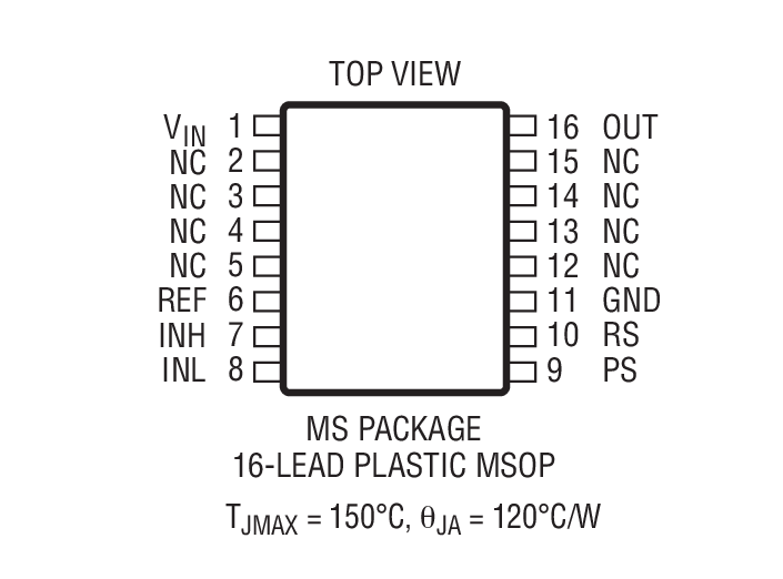

  • 宽工作范围:3.5V 至 100V
  • 宽监视范围:3.5V 至 98V

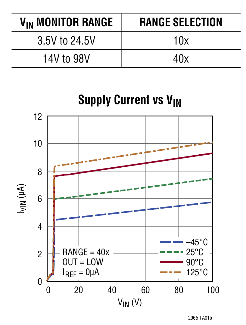

  • 静态电流:7μA
  • 可调门限范围
  • 内部高值阻性分压器
  • 在整个温度范围内提供了 ±1.4% (最大值) 门限准确度
  • 极性选择
  • 100V 额定输出
  • 可选的内置迟滞
  • 16 引脚 MS 封装和 8 引脚 3mm x 3mm DFN 封装
产品详情

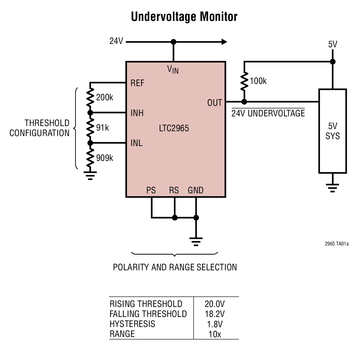

LTC®2965 是一款低电流、高电压单通道电压监视器。内部高值电阻器负责检测输入监视引脚,从而提供了一款适用于电压监视的紧凑和低功率解决方案。该器件包括两个比较器基准输入 (INH 和 INL),以采用一个从片内基准施加偏置的外部阻性分压器来实现一个高和低门限的配置。LTC2965 提供了一个范围选择引脚,以针对 10x 或 40x 的调整幅度来设定内部阻性分压器。门限根据范围选择设定值来调整。此外,还可以把 INH 或 INL 接地以使能内置迟滞。极性选择引脚允许使输出反相。输出能达到 100V 并包括一个连接至内部电源的 500k 上拉电阻器。
