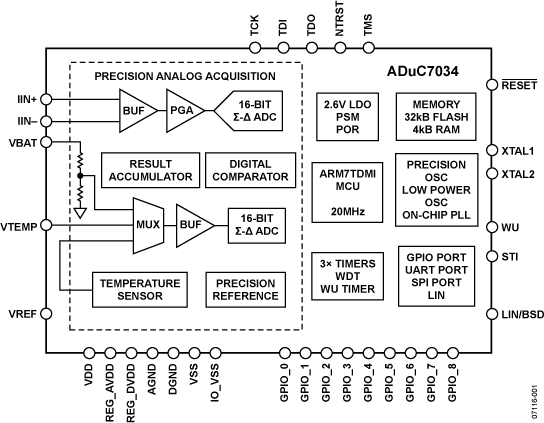

优势和特点
  • 双通道、同步采样、16位Σ-Δ型 ADC
  • 可编程ADC吞吐量:1 Hz至8 kHz
  • 片内5 ppm/°C基准电压源
  • 电流通道
    全差分、缓冲输入
    可编程增益:1至512
    ADC输入范围: −200 mV至+300 mV
    数字比较器,内置电流累加器功能
  • 电压通道
    缓冲、片内衰减器,适用于12V电池输入
  • 温度通道
    外部和片内温度传感器方案
  • 16位/32位RISC架构ARM7TDMI®内核
  • 具有可编程分频器的20.48 MHz锁相环
  • PLL输入源
    片内精密振荡器
    片内低功耗振荡器
    外部(32.768 kHz)时钟晶体
  • JTAG端口支持代码下载和调试
  • 32 kB Flash/EE存储器,4 kB SRAM
  • Flash/EE耐久性:10,000个周期,数据保持时间:20年
  • 通过JTAG和LIN在线下载
  • 利用硬件同步通过UART兼容SAEJ2602/LIN 1.3/LIN 2.0(从机)
  • 灵活的唤醒I/O引脚,主/从SPI®串行I/O
  • 9引脚GPIO端口,3个通用定时器
  • 唤醒和看门狗定时器
  • 电源监控器,片内上电复位
  • 12V电池电源直接供电
  • 功耗
    正常模式:10mA(10MHz)
    低功耗监控模式
  • 48引脚、7 mm x 7 mm LFCSP封装
  • 额定工作温度范围:−40°C至+115°C
产品详情
ADuC7034是一款适合在12 V汽车电子应用中进行电池监控的完整系统解决方案,集成了所有在各种工作条件下对12 V电池参数(如电池电流、电压和温度)进行精确智能监控、处理和诊断等必需的功能。
