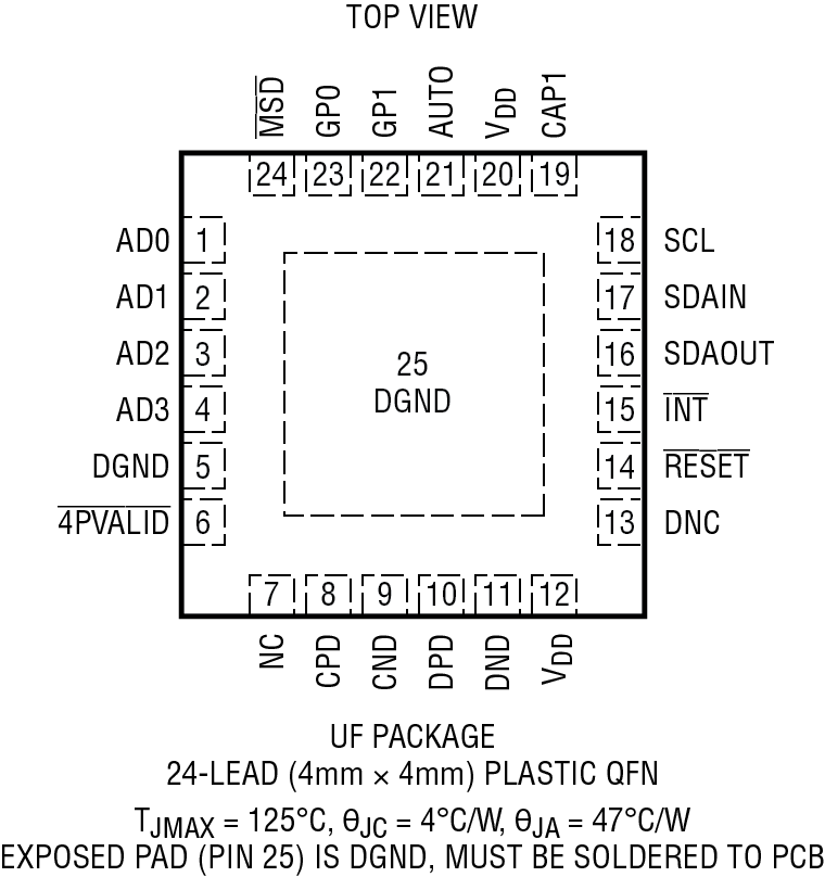

  • 采用40引脚 6mm × 6mm (LTC4292) 和24引脚 4mm × 4mm (LTC4291-1) QFN 封装
产品详情
LTC4291-1 / LTC4292 芯片组是一款 4 端口供电设备 (PSE) 控制器,专为在符合 IEEE 802.3bt Type 3 和 Type 4 规范的以太网供电 (PoE) 系统中使用而设计。LTC4291-1 / LTC4292 为给符合 802.3af、802.3at 和 802.3bt 标准的 PD 供电进行设计。LTC4291-1 / LTC4292 芯片组通过利用低 RDS(ON) 外部 MOSFET 和每个电源通道 0.15Ω 的检测电阻器实现了业内最低的热耗散。变压器隔离型通信协议替代了昂贵的光电耦合器和复杂的隔离式 3.3V 电源,从而显著地节省了 BOM 成本。
