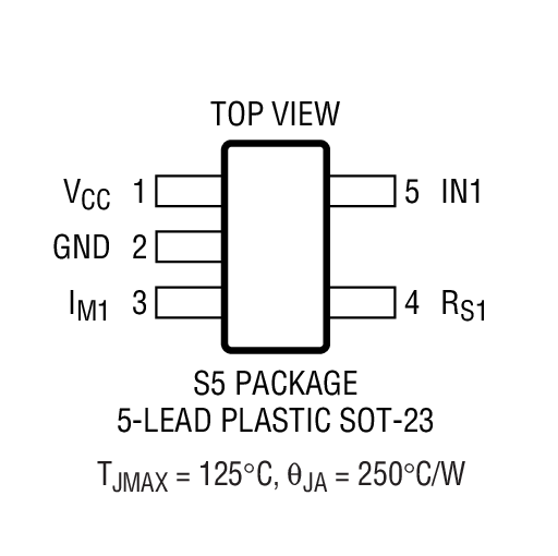

  • 单通道器件采用 5 引脚 ThinSOT 封装 (LTC2920-1)

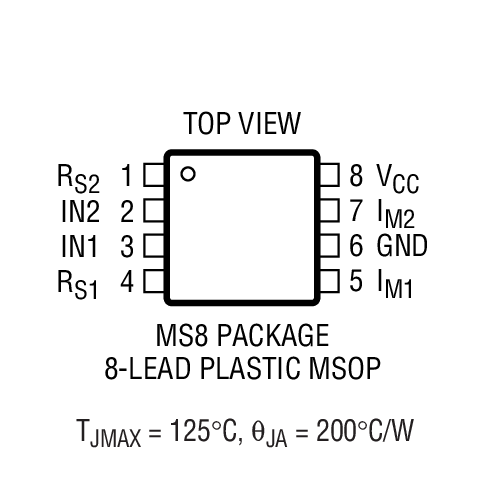

  • 双通道器件采用 8 引脚 MSOP 封装 (LTC2920-2)

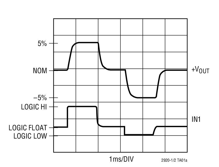

LTC®2920 允许对电源和电源模块输出电压进行精准的上升和下降调节,以实现自动化PCB 测试。通过向电源的反馈节点或电压调节引脚供应或吸收电流来改变电源输出电压。这使得一个系统能够在针对某款给定设计而规定的电源电压上限和/或下限 (电源“裕度”) 条件下,测试电子元器件的正确运作。
LTC2920 采用单个电阻器来设定电压裕度电流。该裕度电流可在一个 400:1 的范围内进行调节。能够在至地电位或 VCC 的 0.6V 以内的电压条件下提供精准的裕度电流。
LTC2920-1 是一款单通道裕度调节控制器。LTC2920-2 具有两个可独立控制的裕度调节通道。每个通道都具有其自己的控制引脚和电流设定电阻器。LTC2920-2 可被用来对两个电源进行对称的裕度调节,或对单个电源进行不对称的裕度调节。
LTC2920-1 和 LTC2920-2 均具有一个经修整的板上电压基准。典型电源裕度调节准确度优于 0.4%。
