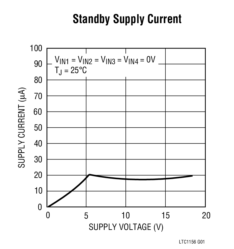

  • 95μA 导通电流

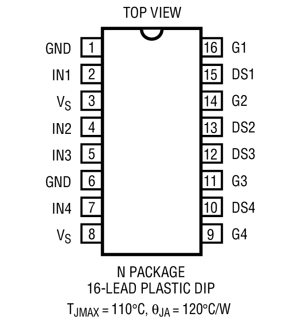

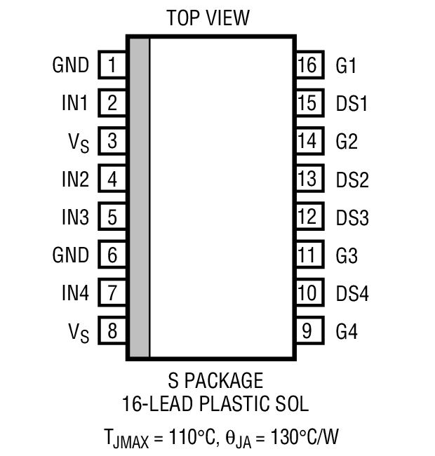

  • 采用 16 引脚 SOL 封装
