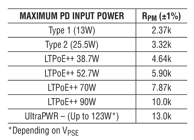

  • 引脚可编程的最大功率模式

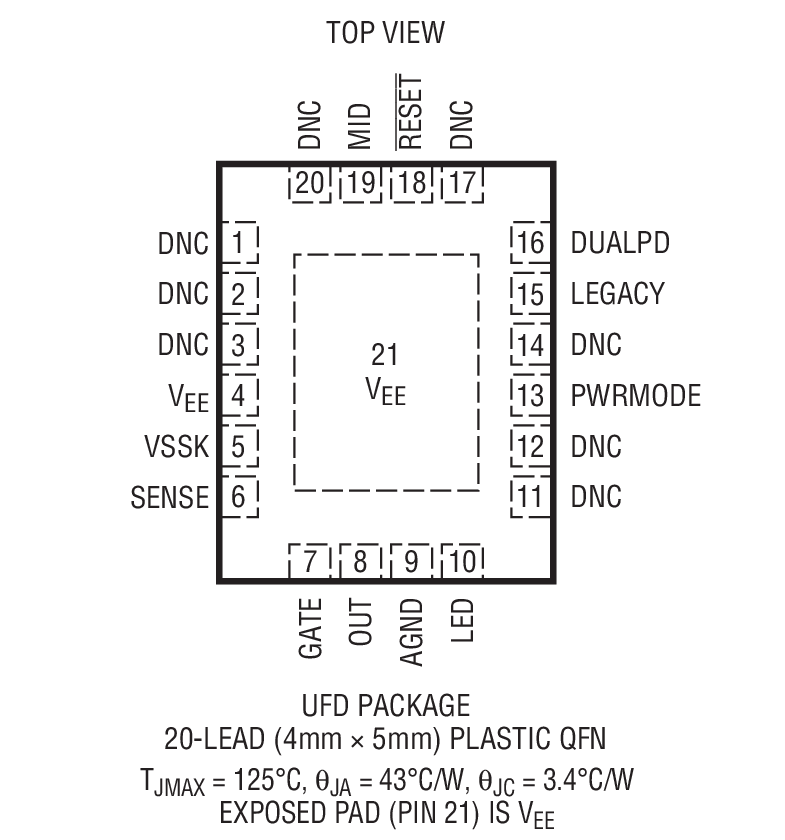

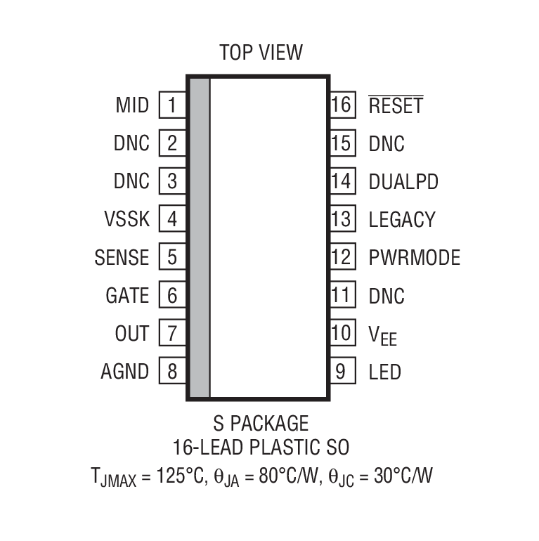

  • 采用 20 引脚 QFN 封装和 16 引脚 SO 封装

利用引脚可选的 LEGACY 和 UltraPWR 模式来支持传统型和定制 PD。LEGACY 模式负责对相关 IEEE 规范颁布之前的 PD 进行检测和供电。UltraPWR 模式则主动地接通那些需要大的浪涌和 / 或工作电流的定制 PD 并为其供电。
