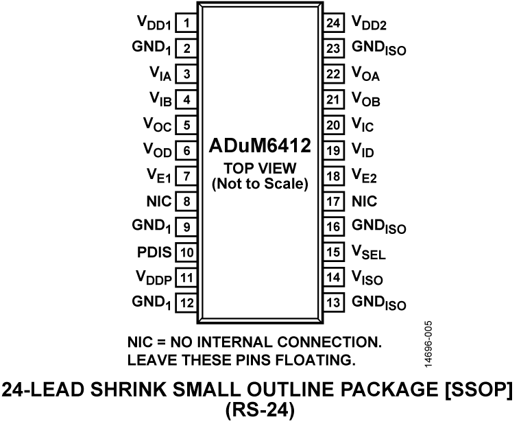

ADuM6410/ADuM6411/ADuM6412均为集成isoPower®隔离式DC/DC转换器的四通道数字隔离器。该DC/DC转换器采用ADI公司的iCoupler®技术,能够提供可在3.15 V和5.25 V之间调节的稳压隔离电源。
在低功耗隔离设计中,ADuM6410/ADuM6411/ADuM6412无需使用单独的隔离式DC/DC转换器。利用iCoupler芯片级变压器技术,能够隔离逻辑信号和DC/DC转换器的磁性元件。因此可提供小尺寸、完全隔离的解决方案。
ADuM6410/ADuM6411/ADuM6412隔离器提供四个独立的隔离通道,支持多种通道配置和数据速率(更多信息请参考订购指南)。
