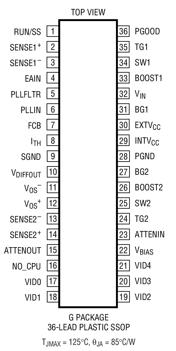

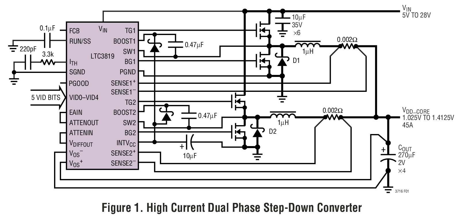

LTC®3819 是一款两相、VID 可编程、同步降压型开关稳压控制器,它采用一种固定频率架构驱动两个 N 沟道外部功率 MOSFET 级。两相控制器以高达 300kHz 频率异相驱动其两个输出级,以最大限度减小输入和输出电容器中的 RMS 纹波电流。这种两相方法实际上将基频乘以 2,从而改善了瞬态响应并以一个最佳的频率来运作每个通道,以提升效率水平。另外,热设计也得到了简化。
一个操作模式选择引脚 (FCB) 可用于在包括突发模式 (Burst Mode®) 操作的三种模式之间进行选择以实现最高的效率。一个内部差分放大器提供了稳压电源的正输出端和负输出端的真正远端采样,这是高电流应用所需要的。
一个 RUN/SS 引脚提供了软启动和任选的定时、短路停机功能。当过流闭锁功能被停用时,电流折返电路可对短路情况下的 MOSFET 功耗加以限制。OPTI-LOOP 补偿允许在一个很宽的输出电容和 ESR 数值范围内对瞬态响应进行优化。
