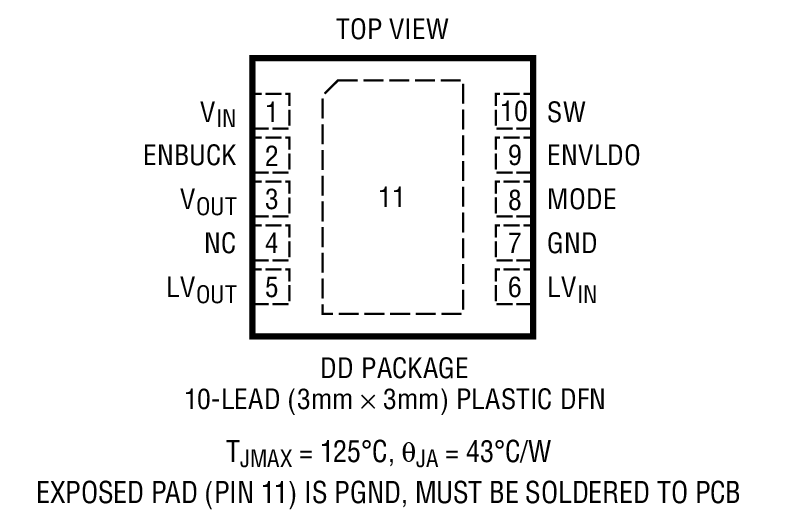

  • 小型、耐热性能增强型、10 引脚 (3mm x 3mm) DFN 封装

LTC®3541-2 组合了一个同步降压型 DC/DC 转换器和一个非常低压差线性稳压器 (VLDO 稳压器) 及内部反馈电阻器网络,以采用单个输入电压和极少的外部组件提供两个输出电压。当针对双输出操作配置时,LTC3541-2 的自动启动功能将在启用 1.5V VLDO 输出之前以一种受控的方式使 1.875V 降压输出进入稳定状态,并不需要外部引脚控制。也可通过外部引脚控制获得 1.5V VLDO / 线性稳压器输出先于 1.875V 降压输出的排序。该器件的输入电压范围非常适合锂离子电池供电型应用,以及采用 5V 或 3.3V 电源轨为低于 3.3V 的逻辑电路供电。

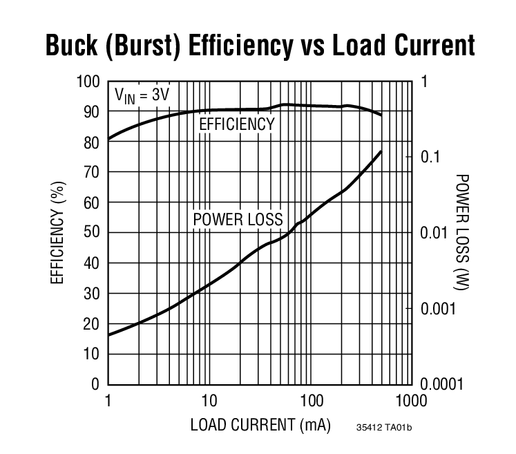

同步降压型转换器提供一个高效率输出,通常为 90%。它能够在以 2.25MHz 频率执行开关操作的同时提供高达 500mA 的输出电流,因而允许使用小的表面贴装型电感器和电容器。一个模式选择引脚允许使能突发模式操作以在轻负载电流条件下实现较高的效率,或停用突发模式操作以执行噪声较低的恒定频率操作。
VLDO 稳压器提供一个低噪声、低电压输出,能够仅使用一个 2.2μF 陶瓷电容器便提供高达 300mA 的输出电流。VLDO 稳压器的输入电源电压 (LVIN) 可以取自降压型稳压器输出或一个单独的电源。
